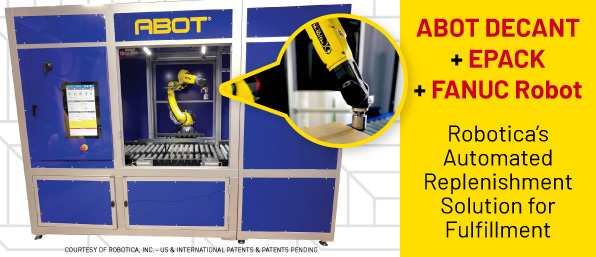

¿Qué es la decantación?
La mayoría de las tecnologías aplicadas para automatizar la distribución de comestibles se basan en contenedores uniformes de almacenamiento y manipulación, como las cajas de almacenamiento. El decantado es el proceso de retirar artículos o envases internos de sus contenedores de envío originales y colocarlos en cajas para sistemas de almacenamiento automatizados que mueven selectivamente las cajas hacia los preparadores de pedidos y los robots para el cumplimiento de los pedidos.
Si bien la automatización de la preparación y el cumplimiento de pedidos ha crecido rápidamente, el decantado ha sido pasado por alto, probablemente debido a una combinación de timing y al desarrollo de las tecnologías existentes. La mayor parte de la automatización de «mercancía al operador» ha sido una progresión a partir de diseños y tecnología basados en cintas transportadoras. La evolución de los sistemas automatizados de almacenamiento y recuperación (ASRS) y los AMR para dar servicio a las estaciones de «mercancía al operador» ha sido el enfoque de ingeniería hasta la fecha y, en realidad, debe estar implementada antes de que el proceso de decantación pueda desarrollarse plenamente.  Los recientes avances en los sistemas ASRS robóticos AMR verticales y las soluciones AMR de piso han proporcionado importantes mejoras, han reducido los costos y han acortado los plazos de instalación.  Algunas empresas ya han revolucionado el concepto de almacenamiento para el sistema «mercancía a persona», y la robótica AMR ofrece soluciones modulares y escalables adicionales que han reducido los plazos de amortización de tres o cuatro años a menos de dos.
La expansión de las soluciones «mercancía al operador» allana el camino para que la selección robótica de piezas evolucione más rápidamente. Los costos de la selección robótica de piezas se justifican cuando se combinan con soluciones de bajo costo de «mercancía a persona» o robóticas. Con la automatización exitosa del proceso con mayor costo de mano de obra (cumplimiento de pedidos), la automatización del proceso de trasvase será el siguiente paso que deberá abordar la industria.
El trasvase es un nuevo objetivo de automatización
En 2020, artículos sobre los principales minoristas de comestibles en línea discutieron planes para automatizar las operaciones de trasvase.   Robotica, Inc., integrador de sistemas de FANUC, ya estaba muy por delante en este campo.
