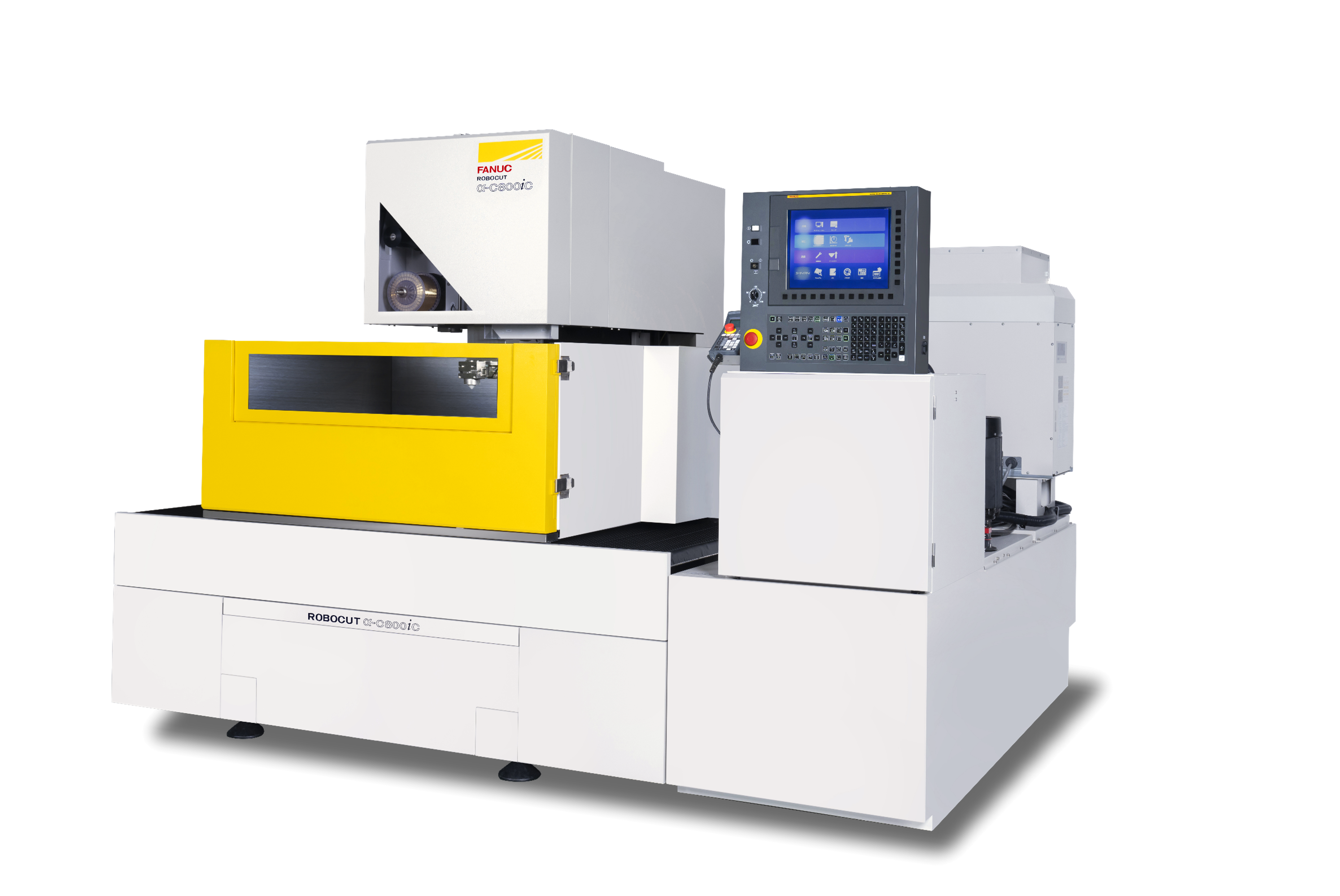

Máquina de electroerosión por hilo ROBOCUT α-C600iC
La ROBOCUT α‑C600iC es una máquina precisa y versátil, ideal para microprocesamiento, piezas complejas y proyectos de mayor envergadura en los sectores aeroespacial, automotriz y más.
