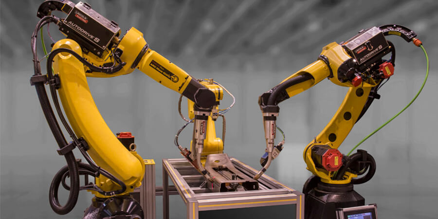

Para mantener un sistema complejo funcionando al máximo rendimiento, es necesario realizar un mantenimiento rutinario. Su robot o cobot de soldadura por arco es precisamente ese tipo de sistema. A continuación, le ofrecemos algunos consejos de mantenimiento que, si se siguen de forma adecuada y regular, le ayudarán a maximizar el tiempo de actividad, la vida útil y el retorno de la inversión de su robot.
Sin simplificar demasiado las cosas, podemos empezar por separar los componentes principales de un sistema de soldadura por arco en dos categorías. La primera categoría es el robot y el controlador. La segunda categoría es el equipo del proceso de soldadura propiamente dicho.
