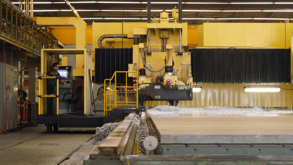

Tras décadas utilizando fresadoras Cincinnati Milacron para fabricar los fuselajes de los aviones Boeing 747 y 767, Triumph Aerospace observó que el rendimiento de estas máquinas antiguas estaba disminuyendo. Triumph consideró la posibilidad de sustituir estas máquinas "anticuadas", pero tras recibir presupuestos de entre 2 y 3 millones de dólares por fresadora, la empresa recurrió a Microtrol Engineering, un integrador de sistemas CNC autorizado por FANUC, para modernizar su equipo existente.
La solución de Microtrol consistió en conservar la máquina existente, pero desmontando y sustituyendo todo el equipo eléctrico, los controles y los componentes. Las tres máquinas Cincinnati Profiler están ahora equipadas con controles FANUC 31i-MODEL B5, que proporcionan un mecanizado preciso y de alta velocidad. La fresadora de doble cabezal requería un mecanizado simultáneo de hasta 9 ejes, por lo que se instaló un control FANUC 30i-MODEL B.
Al modernizar estas máquinas herramienta con la tecnología FANUC, Triumph Aerospace pudo reducir a la mitad su tiempo de procesamiento y limitar los daños causados a las piezas por los cortes de energía, reduciendo a cero la cantidad de costosas piezas procesadas que se veían obligados a desechar desde la modernización y mejorando drásticamente su producción en general.
