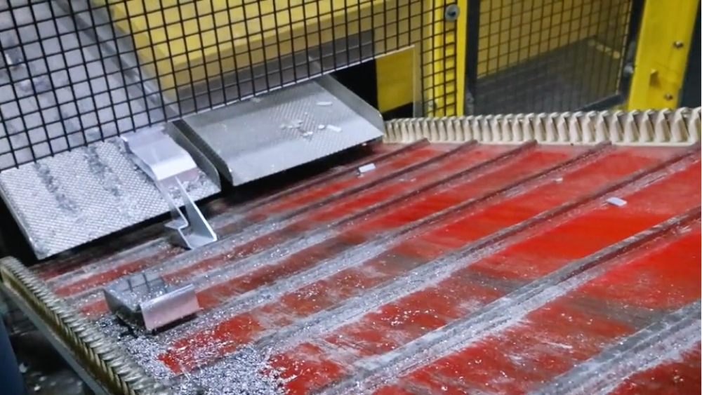

El sistema de corte por láser totalmente automatizado incluye varios robots de seis ejes de FANUC equipados con el innovador cabezal de corte por láser de tres ejes de SPA llamado NEWTON®. Los robots son extremadamente repetibles y encuentran de forma consistente la ubicación correcta en la pieza para el procesamiento láser. El dispositivo del cabezal de corte NEWTON® proporciona una precisión de hasta ±50 µm al cortar la forma requerida. NEWTON® funciona a velocidades y con una precisión mucho mayores que los sistemas robóticos de corte por láser anteriores.
La combinación de la tecnología tradicional de corte por láser robótico con el cabezal de corte por láser patentado NEWTON® de SPA ha permitido a WKW North America alcanzar sus objetivos y experimentar un importante ahorro de costos.
