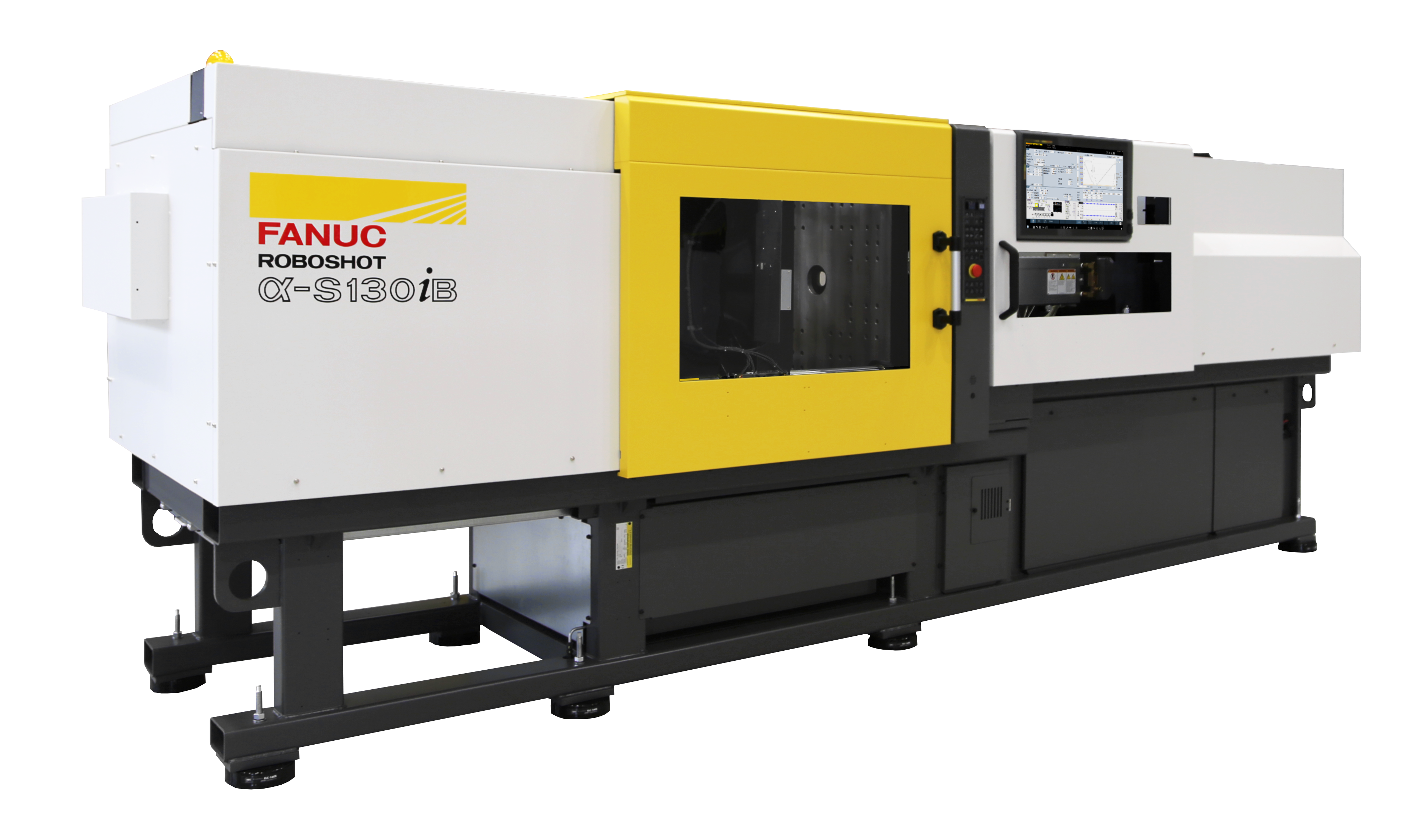

ROBOSHOT α-S130iB
Tonnage
1300 kN | 130 tonf
Screw Diameter
26, 28, 32, 26, 40 mm
Tie Bar Spacing (H × V)
530 x 530 mm
Detalles tecnicos
Detalles tecnicos esenciales e informacion valiosa sobre nuestros productos para ayudarte a tomar las decisiones correctas y aprovechar al maximo tus productos FANUC.
Clamping Mechanism
Mecanismo de doble palanca de 5 puntos
Tonnage
1300 | 130 tonf
Max/Min Die Height (Single Platen)
570-200 mm
Max/Min Die Height (Single Platen, Increased)
670-200 mm
Clamping Stroke
400 mm
Locating Ring Diameter
125 mm
530 x 530 mm
Platen Size (H × V)
730 x 730 mm
Minimum Mould Size (H × V)
300 x 300 mm
Maximum Mould Weight (Single Platen)
750-750 kg
Ejector Stroke
100 mm
Maximum Ejector Force
25|2,5 tonf
Maximum Ejector Force (Increased)
60|6,0 tonf
Screw Diameter
26,28,32,26,40 mm
Injection Stroke
95, 95, 128, 144, 144 mm
Max. Injection Volume
50, 58, 103, 147, 181 cm³
Nozzle Touch Force
15|1,5 tonf
Nozzle Touch Force (Increased)
30|3,0 tonf
