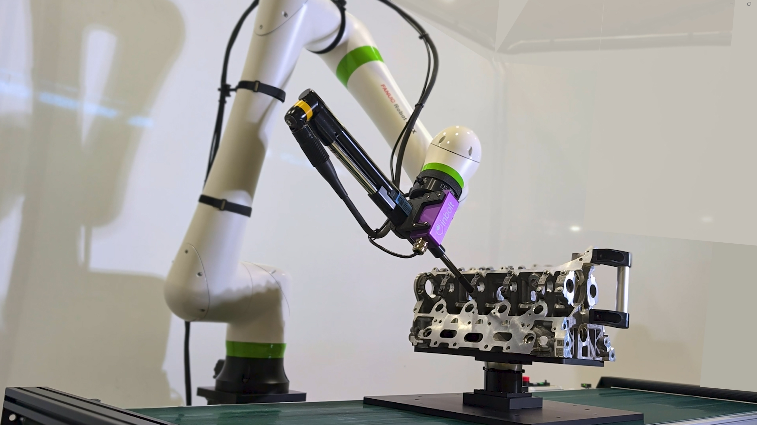

Durante décadas, la ensamblaje general ha sido la última sala de la fábrica donde los robots aún se muestran reticentes. El estampado, la carrocería en bruto y la pintura se automatizaron hace mucho tiempo. Pero en el momento en que una pieza comienza a moverse en una cinta transportadora continua y las tolerancias se reducen a unos pocos milímetros, el manual tradicional se derrumba. Fijarla, indexarla, detener la línea o saltársela. La mayoría de los fabricantes de autos optaron por alguna combinación de las cuatro opciones.
Esa disyuntiva está empezando a desaparecer. Con Stream Motion (STMO), la opción de movimiento externo en tiempo real de FANUC, los robots ya no tienen que esperar a que la pieza llegue hasta ellos. Y con socios como Inbolt, que incorporan percepción e inteligencia a esta tecnología, la línea en movimiento está pasando de ser una excepción a convertirse en la condición operativa predeterminada.
Qué hace realmente Stream Motion
Stream Motion es, en términos técnicos, una interfaz de bajo nivel que delega el control de la trayectoria a un sistema externo. El robot sigue la trayectoria externa, mientras que el controlador sigue imponiendo límites de velocidad, aceleración y sacudida, manteniendo el movimiento dentro de los límites de seguridad.
En términos sencillos, la trayectoria que sigue el robot puede ser calculada por algo que sabe lo que el robot desconoce: dónde se encuentra realmente la pieza, hacia dónde se dirige y cómo se desplaza sobre una cinta transportadora que nunca se detiene. Esto permite el servocontrol del robot impulsado por sensores, la clave principal para lograr robots más inteligentes.
Esta opción está disponible en toda la línea de controladores de FANUC: el R-30iB (software 8.x), el R-30iB Plus (el modelo predeterminado en CRX desde hace varios años, software 9.x) y el más reciente R-50iA (software 10.x), que incorpora transmisión de datos a mayor frecuencia y compatibilidad nativa con Python y ROS 2 para la próxima ola de cargas de trabajo impulsadas por IA. En conjunto, esto abarca todos los cobots CRX y la mayoría de los robots industriales amarillos que ya se encuentran en las plantas de producción en la actualidad.
¿Dónde entra en juego la visión?
El control en tiempo real es solo la mitad del problema. Para corregir la trayectoria de un robot sobre la marcha, es necesario que algo detecte la pieza de manera rápida, precisa y sin necesidad de iluminación ni fijaciones especiales. Ahí es donde Inbolt ha desarrollado una de las aplicaciones más interesantes que se ejecutan sobre STMO.
Inbolt instala una cámara 3D compacta en la muñeca del robot, ejecuta su modelo de visión con IA para localizar la pieza en su propio marco de referencia y transmite los comandos corregidos para las articulaciones al controlador a través de Stream Motion. El robot rastrea las piezas que se desplazan por la línea de producción y ejecuta la trayectoria planeada (inserción de tornillos, apriete de pernos, aplicación de pegamento, retirada de la estantería) sin necesidad de indexación, detenciones ni reentrenamiento.
Esto no se limita a demostraciones de laboratorio. La solución de Inbolt ya está implementada en líneas automotrices líderes, con múltiples proyectos importantes en producción que utilizan cobots CRX para aplicaciones dinámicas. El sistema maneja la variabilidad de las piezas, los entornos imperfectos y las estaciones de ensamblaje general abarrotadas, donde la automatización convencional o bien no cabe o bien no resulta rentable. La solución de Inbolt funciona actualmente en el controlador R-30iB Plus que viene con el CRX, y próximamente se incorporará compatibilidad con el modelo industrial amarillo y el R-50iA.
Por qué esto es importante en la planta de producción
Cuando se combinan la tecnología STMO y la visión en una línea de producción real, ocurren tres cosas.
El tiempo de ciclo deja de ser una carga. Las soluciones convencionales para líneas en movimiento requieren detener y sujetar las piezas o se limitan a velocidades de línea lentas. Con la corrección externa de trayectoria a 125 Hz, el robot mantiene el ritmo de la línea a su velocidad nativa, y la tarea de precisión se completa dentro del mismo tiempo de takt.
El costo de infraestructura se reduce. No se necesitan mesas de indexación, ni dispositivos de presentación de piezas, ni accesorios a medida por SKU. Una sola estación puede procesar docenas de variantes; en el caso de Inbolt, más de 80 modelos de piezas, sin necesidad de cambiar las herramientas entre series.
La implementación pasa de semanas a días. Los programas se crean directamente desde el CAD dentro de Inbolt Studio, el modelo de visión se entrena con datos sintéticos y el robot ejecuta la trayectoria planeada en el momento en que llega una pieza real. La trayectoria que el ingeniero diseñó en el gemelo digital es la misma que se ejecuta en la planta.
El efecto combinado es lo que FANUC y el mercado han denominado IA física: percepción, movimiento y ejecución trabajando como un solo sistema, en los robots que los fabricantes ya poseen.
Véalo en acción en Automate 2026
Si quieres ver Stream Motion en acción, la feria Automate en Chicago, del 22 al 25 de junio, es el lugar ideal. En el stand n.º 1401 de FANUC se presentará un CRX-20iA/L realizando el apriete de pernos en tiempo real en un bloque de motor en movimiento, con la inteligencia robótica de Inbolt y el procesamiento impulsado por NVIDIA integrados en el sistema. En el stand n.º 1675 de Inbolt se realizarán tres demostraciones adicionales con el CRX: dosificación dinámica en un motor en movimiento, seguimiento de piezas en tiempo real y retirada de estantes; cada una programada a partir de CAD y ejecutada en vivo.
Durante décadas, la frase «la línea no se detiene» fue la limitación que impidió la incorporación de la automatización de alta precisión en el ensamblaje general. Con Stream Motion y la capa de percepción adecuada, esto está empezando a convertirse en la razón para implementarla.
