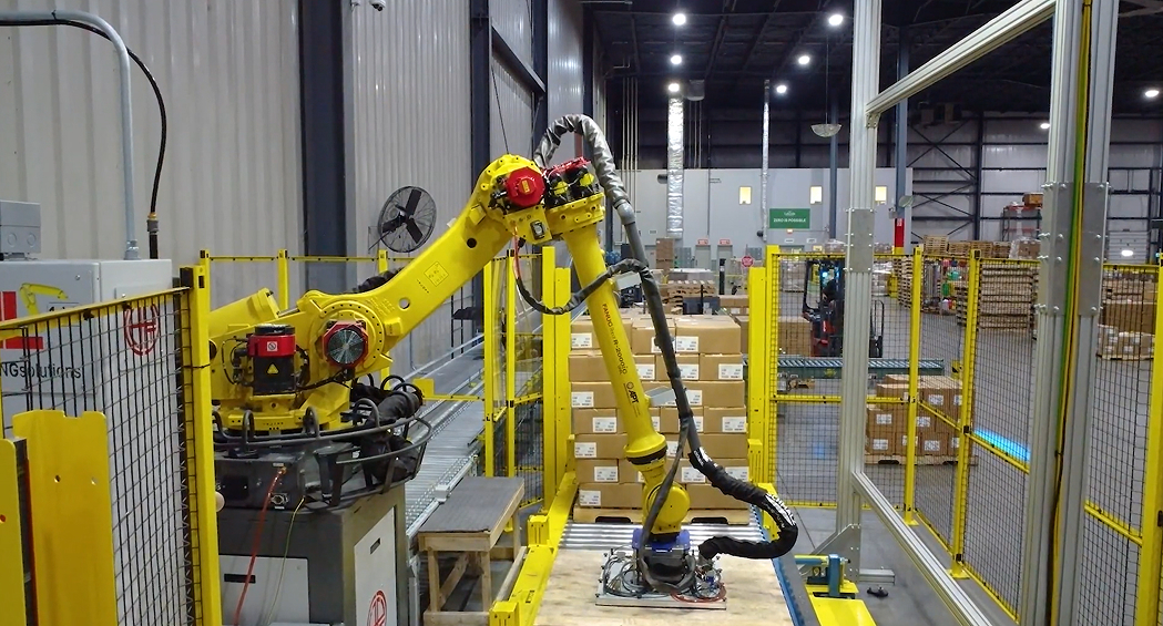

Lakeside Book Company, fabricante y distribuidor líder de libros, buscaba una solución para aliviar los retos laborales y mejorar la ergonomía de una aplicación de despaletización manual. La automatización debía superar las capacidades de los trabajadores experimentados y rápidos que manejaban la extrema variabilidad de los envíos de cajas mixtas. Con el apoyo técnico de FANUC y su software basado en inteligencia artificial, APT Manufacturing y su socio FlexPAC crearon una solución robótica que satisfacía las necesidades de velocidad, rendimiento, flexibilidad y retorno de la inversión de Lakeside Book Company.
El sistema de despaletización de cajas mixtas utiliza un MOD-PAL-140 prediseñado por APT equipado con el robot FANUC R-2000iC/125L, así como la cámara de visión 3DV y el PC industrial iPC Box de FANUC. Debido a la gran variedad de cada pallet, el robot debía procesar cajas de diferentes colores y tamaños, así como pesos que oscilaban entre 4,5 y 22,5 kg. APT desarrolló una herramienta personalizada en el EOAT (End Of Arm Tool)  para ejecutar la manipulación del producto. Los ingenieros de FANUC utilizaron el software AI Box Locator de FANUC para ayudar a entrenar la capacidad de recolección del robot a través del sistema de visión de FANUC, así como la potencia de cálculo del PC industrial iPC Box.
El sistema de despaletización robótico procesa ahora más de nueve cajas por minuto, superando las previsiones iniciales. Lakeside Book ha reasignado a otros puestos de trabajo en el centro de distribución a los trabajadores adicionales que antes se necesitaban en esta zona crítica de cuello de botella y ha eliminado el levantamiento de cargas pesadas de más de 45 millones de libras al año.
