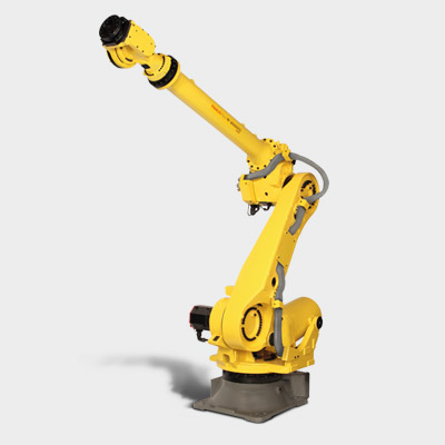

Serie R-2000
R-2000iC/125L
Carga máxima
125 kg
Alcance
3100 mm
Ejes
Peso del robot
1115 kg
Este modelo añade un alcance extra grande a las capacidades de alto rendimiento y las capacidades de carga útil que ofrece esta serie de robots líder en el mundo. Equipado con 6 ejes para una flexibilidad máxima, es capaz de manejar cargas pesadas con precisión dentro de un amplio espacio de trabajo, lo que lo convierte en la opción ideal para aplicaciones de alta carga útil que requieren una excelente repetibilidad.

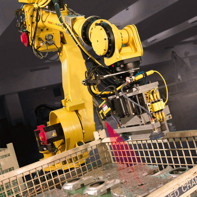

Fea ro ia r2000 vis pick 1
Una combinación de versatilidad y carga de trabajo
Este modelo ofrece grandes ventajas gracias a su alta repetibilidad y considerable carga de trabajo, para aplicaciones de ensamblaje, transferencia de piezas, eliminación/remoción de material, mantenimiento integrado, y dispensado/dosificación.

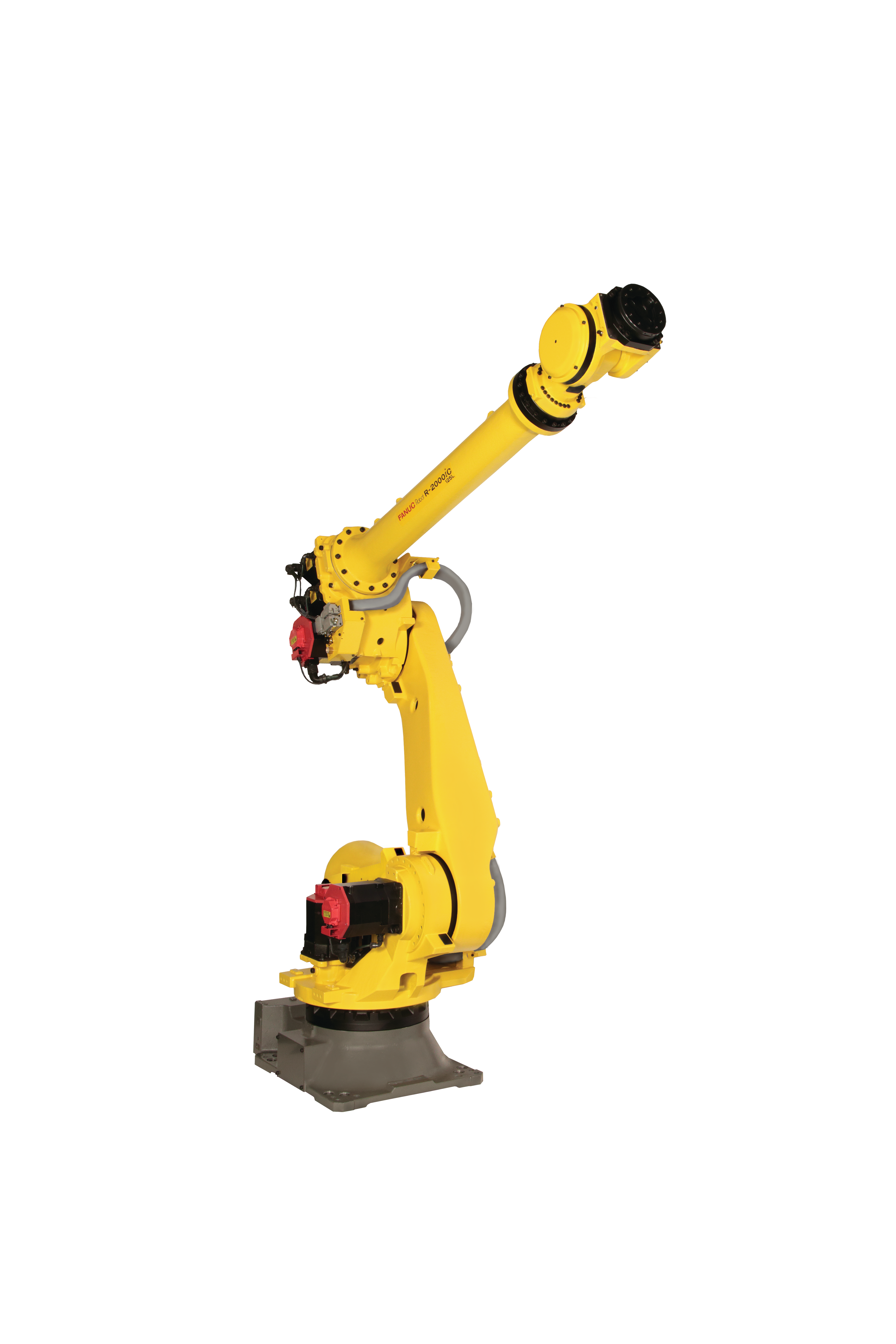

Fea ro pr r2000125l l 1
Alcance extendido
Este modelo, que ofrece una flexibilidad extrema, le permite mover cargas pesadas dentro de un amplio espacio de hasta 3100 mm.
