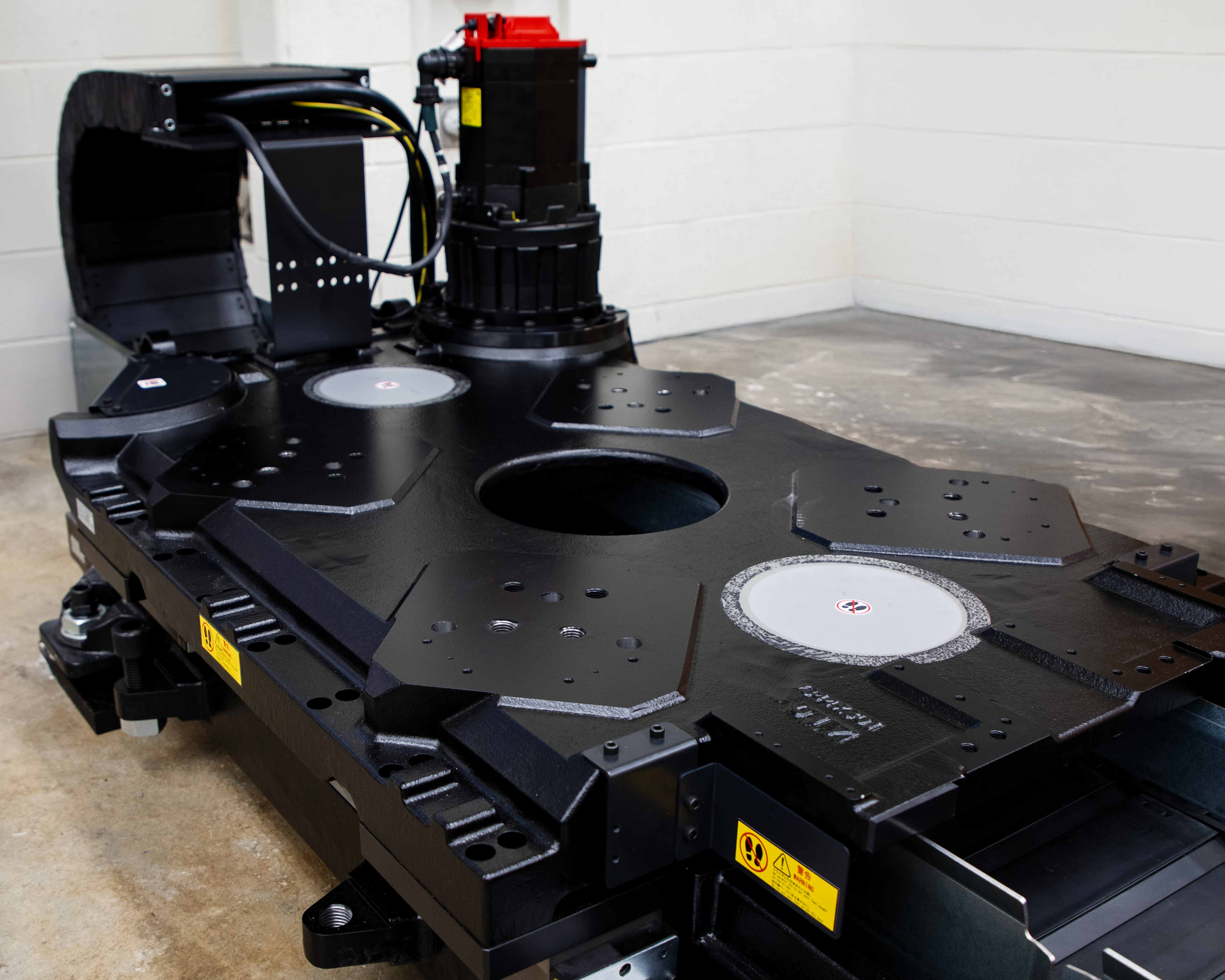

FANUC Modular RTU Beauty Shot
FANUC Modular RTU Rail Closeup
FANUC Modular RTU Module
FANUC Modular RTU Closeup
Sistema de paletización con robot sobre riel
Recogida y carga de asientos de automóvil con seguimiento visual
RTU
RTU modular
Carga máxima
2000 kg
Ejes
1

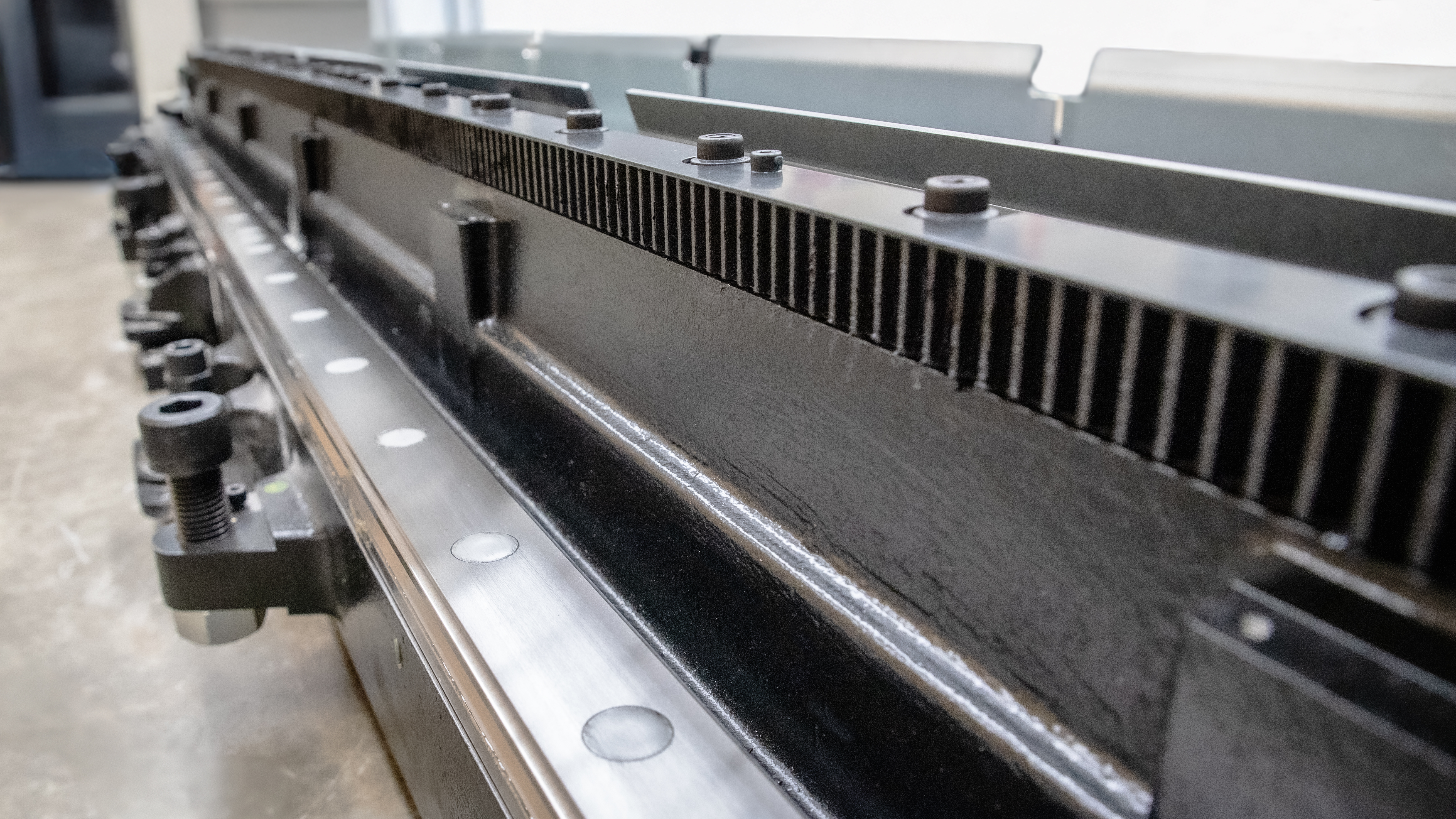

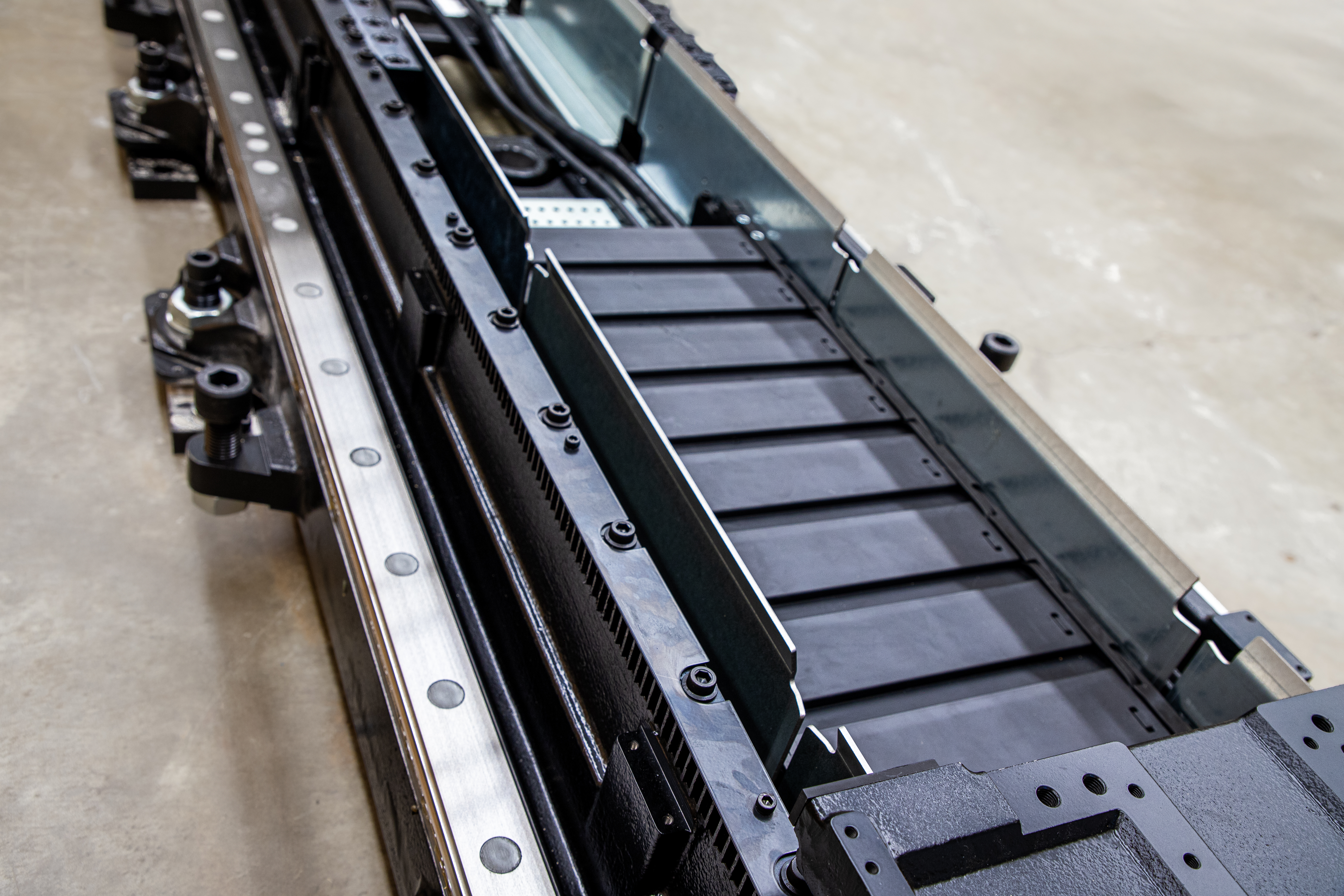

La RTU modular amplía las capacidades de los robots FANUC M-710, R-1000, R-2000 y M-800 con un sistema de rieles servoaccionado que admite cargas útiles de hasta 2000 kg. Con longitudes de carrera ajustables de hasta 20 metros y un diseño compacto y modular, maximiza la flexibilidad y la eficiencia del espacio. El software totalmente integrado mejora el rendimiento del robot, mientras que la calidad del ensamblaje en fábrica garantiza la confiabilidad. Con el respaldo de la red de servicio global de FANUC, la RTU modular ofrece una automatización consistente y escalable para aplicaciones exigentes.
Características principales del Modular RTU
Robots compatibles
M-710s, serie R-1000, serie R-2000 y M-800
Capacidad de carga útil de 2000 kg en el carro
Longitud de carrera ajustable hasta 20 m y diseño modular
Los módulos y las extensiones se combinan para formar rieles de 1 m a 20 m en incrementos de 0,5 m
Dimensiones y silueta compactas
Funciones de software mejoradas integradas en el software del robot
La RTU modular funciona con la opción de software RTU modulares de 2000 kg (S630).
Calidad confiable ensamblada en fábrica
Suministro y mantenimiento a nivel mundial a través de la red de ventas y servicio de FANUC
Detalles técnicos
Essential technical details and valuable information to help you choose the right RTU for your application.
1
2000 kg
Stroke
1 m-20 m (incrementos de 0,5 m)
Max Speed (0–1500 kg payload)
2 m/s
Max Speed (1500–2000 kg payload)
1.5 m/s
Pose Repeatability
±0.02 mm
Min Mass
965 kg
Max Mass
5505 kg
Max Riser Height 1
650 mm
Max Riser Height 2
300 mm
Floor
IP Rating
IP54
Compatible Robots
