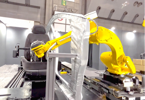

El robot FANUC M-710iD/70 es una solución versátil y robusta diseñada para una amplia variedad de aplicaciones industriales, desde la manipulación de materiales hasta la soldadura por puntos. Su amplio campo de trabajo, con un alcance de 2104 mm y una capacidad de carga útil de 70 kg, lo hace ideal para manipular láminas de vidrio, paneles de acero y otros productos grandes y pesados.
M 710id 70 seat mounting

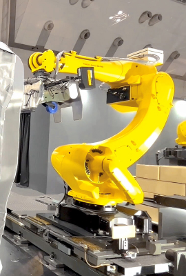

Altas velocidades del eje
El robot ofrece un rendimiento de movimiento excepcional con ejes de alta velocidad. Esto se traduce en tiempos de ciclo más rápidos y una mayor productividad.
M 710id 70 seat mounting closeup of robot
Repetibilidad confiable
El M-710iD/70 ofrece la fiabilidad mundialmente reconocida de FANUC. Una repetibilidad de ±0,03 mm permite al M-710iD/70 ofrecer resultados precisos de forma constante para cualquier aplicación, desde el ensamblaje hasta la recogida y colocación o el paletizado.
