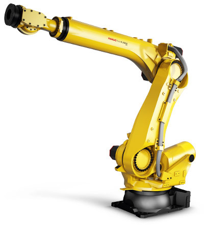

Serie R-2000
R-2000iC/210L
Carga máxima
210 kg
Alcance
3100 mm
Ejes
Peso del robot
1350 kg
El robot industrial R-2000iC/210L es el sucesor del R-2000iB/185L. Con una capacidad de elevación adicional de 25 kg, el robot también ofrece una mayor rigidez, un mayor momento de carga en la muñeca y una mayor inercia. El R-2000iC/210L es ideal para aplicaciones automotrices como la soldadura por puntos. Su tamaño relativamente pequeño permite que se adapte fácilmente a entornos industriales con poco espacio.
Fea ro pr r2000210l r 1
Modelo versátil para cargas pesadas
Con un alcance de 3100 mm y una capacidad de carga útil de 210 kg, este robot industrial es una excelente opción para tareas que requieren cargas útiles elevadas.
Fea ro pr r2000210l l 3
El robot para la fabricación de automóviles
El FANUC R2000iC/210L es ideal para la soldadura automatizada de alta velocidad y otras aplicaciones que requieren herramientas relativamente pesadas.
Fea ro pr r2000210l r 7
Equipado para soldar
El diseño de muñeca compacta y el vestido (dress-out) integrado del R-2000iC/210L lo hacen especialmente adecuado para soldadura por puntos automotriz.
