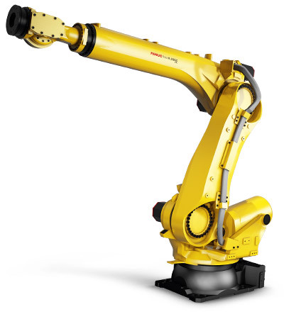

Productos FANUC Utilizados
Int ro pr r2000210l l 1
Articulated Robots
R-2000iC/210L
El FANUC R‑2000iC/210L, con 6 ejes, manipula cargas pesadas con precisión y flexibilidad dentro de un amplio espacio de trabajo.
210 kg
3100 mm
Ver R-2000iC/210L
