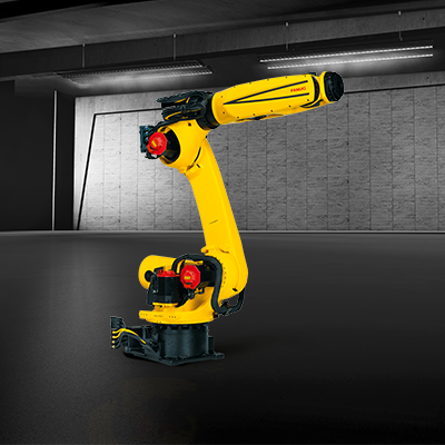

Con una enorme capacidad de carga útil de 210 kg, este modelo es ideal para cualquier número de trabajos de manipulación pesada en casi cualquier aplicación. Su diseño de brazo hueco permite un ruteo de cables completamente interno gracias a la fácil accesibilidad de los cables de proceso integrados para un intercambio independiente gracias a las amplias ranuras de mantenimiento abiertas. El área de instalación se ha reducido en un 23 % en comparación con los modelos R-2000iC. Su forma y diseño compactos facilitan enormemente la integración, y el ruteado integrado de los cables de proceso muestra su gran ventaja durante la simulación fuera de línea, ya que se eliminan por completo los contornos de interferencia de los cables.
Brazo hueco
Los cables de proceso totalmente integrados garantizan la protección de los cables de proceso y evitan interferencias con los equipos del sistema.
Cables optimizados de larga duración
Diseñados para ofrecer una gran durabilidad y un fácil mantenimiento, los nuevos cables de la serie R-2000iD reducen el tiempo y los costos de mantenimiento.
Área de instalación más pequeña
La serie R-2000iD ahorra un valioso espacio en la planta de producción, ya que solo requiere una superficie mínima de 678 x 536 mm.

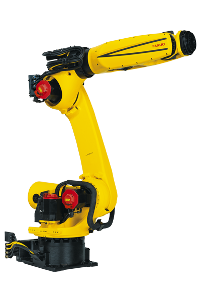

El R-2000iD tiene actualmente una capacidad de carga de hasta 210 kg y un alcance de 2605 mm. Sin embargo, en comparación con su predecesor, la serie R-2000iD ocupa mucho menos espacio.

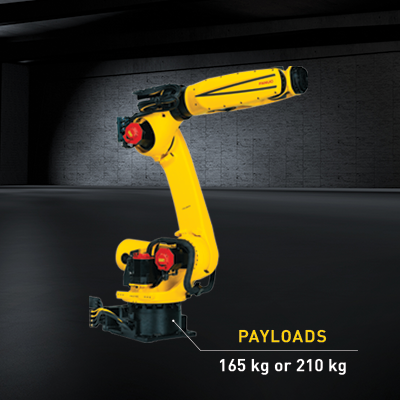

¡Versión con mayor capacidad de carga disponible!
Descubra el modelo R-2000iD/165FH con una capacidad de carga de 165 kg.
