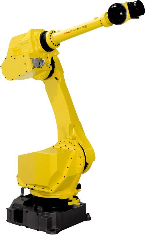

Serie M-710
M-710iC/50
Carga máxima
50 kg
Alcance
2050 mm
Ejes
Peso del robot
560 kg
Esta innovadora serie de robots ligeros cuenta con una muñeca delgada, un brazo rígido y un tamaño reducido. Las altas velocidades de los ejes, combinadas con la gran versatilidad de los 6 ejes, lo convierten en la opción perfecta para manipular cargas difíciles y en un robot muy popular para aplicaciones de alimentación de máquinas, rectificado, pulido, desbarbado, corte por chorro de agua y lavado.
M710ic 50l tending robodrill machines banner
El robot más rápido de su clase
Las velocidades de eje muy altas y una gran envolvente permiten un manejo extremadamente rápido de piezas de trabajo más grandes o pesadas e incluso un apilamiento de pallets más alto.
M710ic 50l robot chasis banner
Diseño inteligente para la muñeca
Para una mayor protección, los motores y los elementos eléctricos que suelen estar situados en la muñeca se montan en el "hombro" J3 del robot.
M710ic 50l workpiece handling banner
Grandes inercias de eje permitidas
Con su gran envolvente y su capacidad de carga útil de 50 kg, este modelo es ideal para manipular piezas de gran tamaño, como láminas de vidrio y paneles de acero.

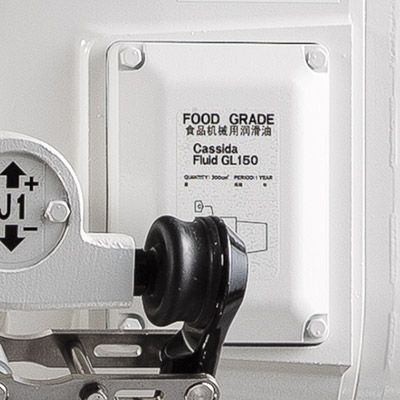

Versión secundaria de grado alimenticio M-710
Grasa de grado alimenticio para muñecas, cuerpo blanco recubierto de epoxi para aplicaciones secundarias de manipulación y procesamiento de alimentos, como la recogida, manipulación y transferencia de bandejas.
