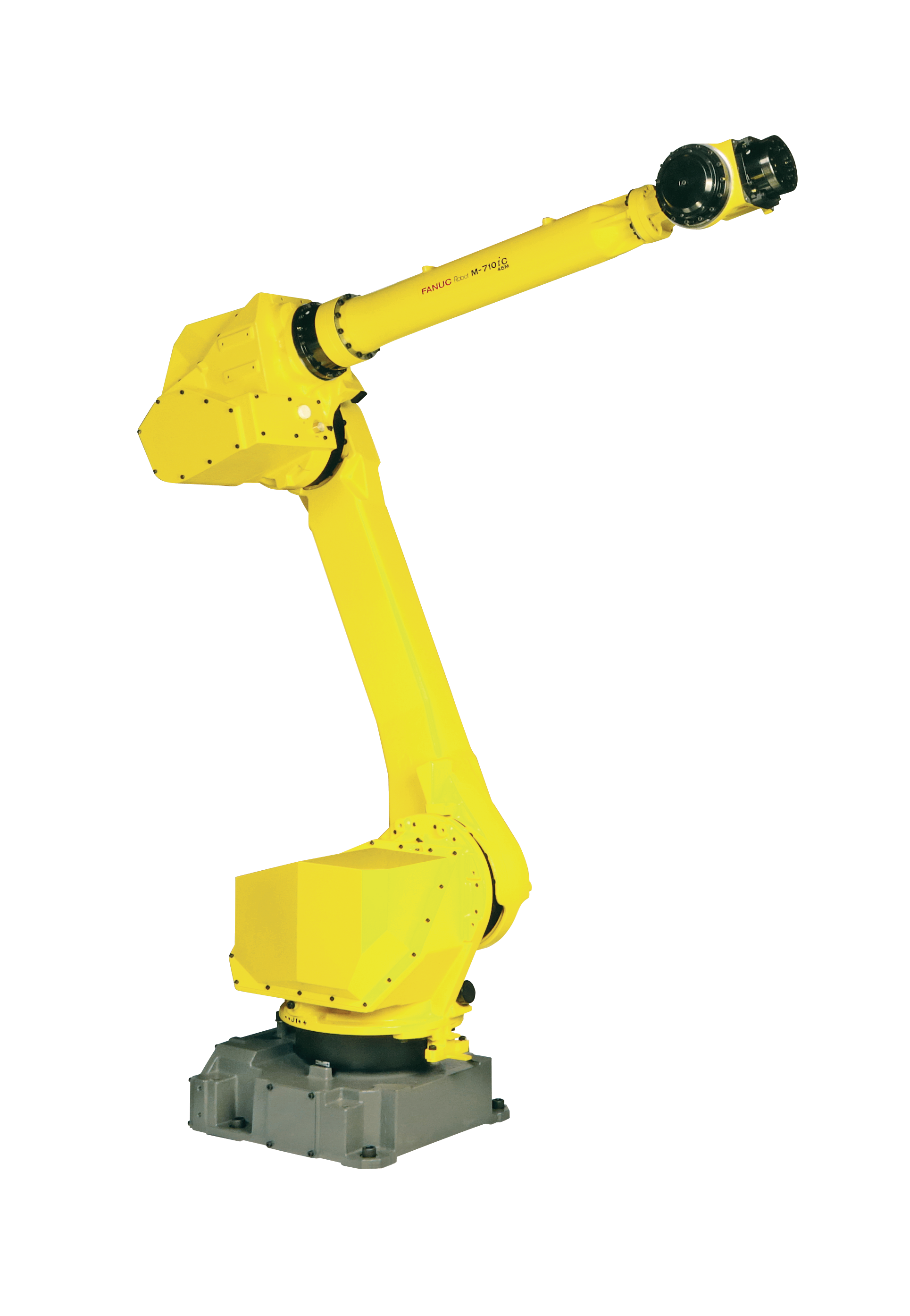

Serie M-710
M-710iC/45M
Carga máxima
45 kg
Alcance
2606 mm
Ejes
Peso del robot
570 kg
Este modelo, que combina velocidad con un amplio campo de trabajo, es ideal para operaciones de transferencia a alta velocidad cuando se equipa con una unidad de mejora de la transmisión. Su diseño compacto y su muñeca delgada lo convierten en una excelente opción para operaciones de manipulación en las que el espacio es reducido.

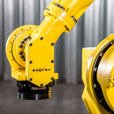

Diseño compacto
El cuerpo delgado y la muñeca compacta proporcionan la máxima flexibilidad en una amplia gama de aplicaciones en las que el espacio es un problema. El funcionamiento multidireccional se consigue gracias a una rotación completa de 360 grados desde J1.
