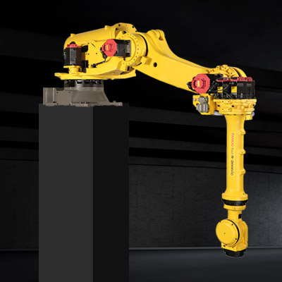

Este modelo montado en bastidor ahorra espacio y ofrece una gran flexibilidad gracias a su enorme área de trabajo de 3095 mm. Con un alto rendimiento y una excelente capacidad de carga útil, es la solución perfecta para multitud de aplicaciones con cargas útiles elevadas. Equipado con un paquete de vestido (dress-out) compacto, también se convierte en un robot de soldadura por puntos altamente eficiente.

Montaje en bastidor
Este robot montado en bastidor añade versatilidad a las operaciones que requieren un mayor alcance.

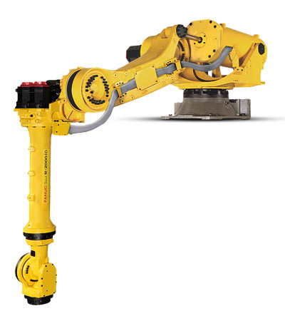

Fea ro ia r2000 spotweld 1
Paquete de acabado para soldadura por puntos
Ideal para la soldadura por puntos, este modelo mantiene tiempos de ciclo cortos y está disponible con un kit de vestido (dress-out) integrado que se puede instalar posteriormente.

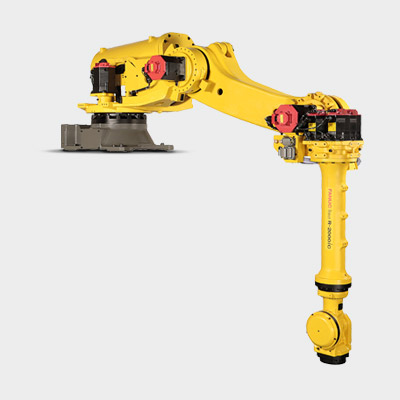

Fea ro pr r2000210r r 1
Gran alcance de 3095 mm
El montaje en bastidor, combinado con el enorme alcance de este modelo, facilita colocar la herramienta en el lugar adecuado, independientemente de su espacio de trabajo.
