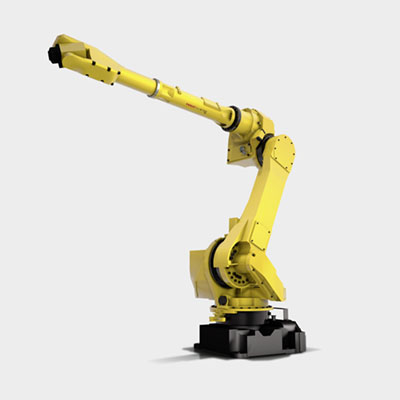

Serie M-710
M-710iC/20M
Carga máxima
20 kg
Alcance
2582 mm
Ejes
Peso del robot
530 kg
El robot industrial M-710iC/20M cuenta con una muñeca delgada, un brazo rígido y un tamaño reducido. Ha sido diseñado específicamente para trabajar en espacios reducidos y es especialmente adecuado para operaciones de soldadura por arco, manipulación de materiales y aplicación de selladores. Con 2582 mm, su alcance es similar al del M-710iC/45M. Sin embargo, las velocidades de los ejes J4 y J6 son mucho mayores.

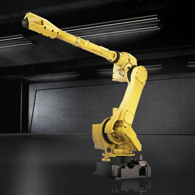

Diseñado para celdas compactas
Cuando el espacio es muy reducido, el M-710iC/20M es una buena alternativa al M-710iC/20L.

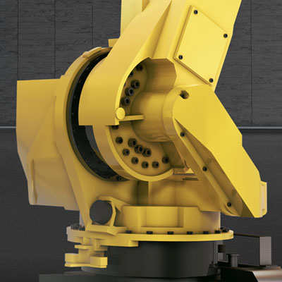

Brazo compacto J3
Con su área de trabajo de 2582 mm y una repetibilidad con una precisión de ± 0,06 mm, la M-710iC/20M es ideal para aplicaciones de sellado en celdas estrechas.

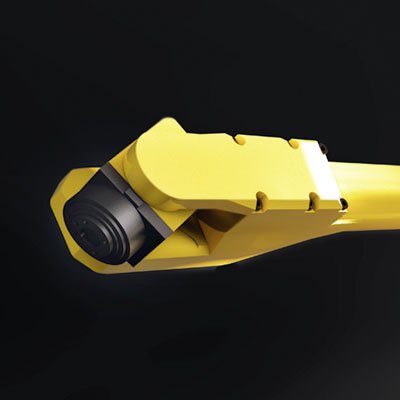

Protección de muñeca IP67 de serie
Gracias a su muñequera resistente al polvo y al agua, este modelo es ideal para entornos difíciles.

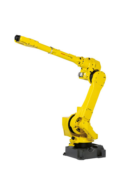

Opciones de instalación flexibles
Ámbito de trabajo completo cuando el robot está montado boca abajo. Diseño flexible de la célula sin interferencias, lo que permite que varios robots trabajen juntos en estrecha proximidad.
