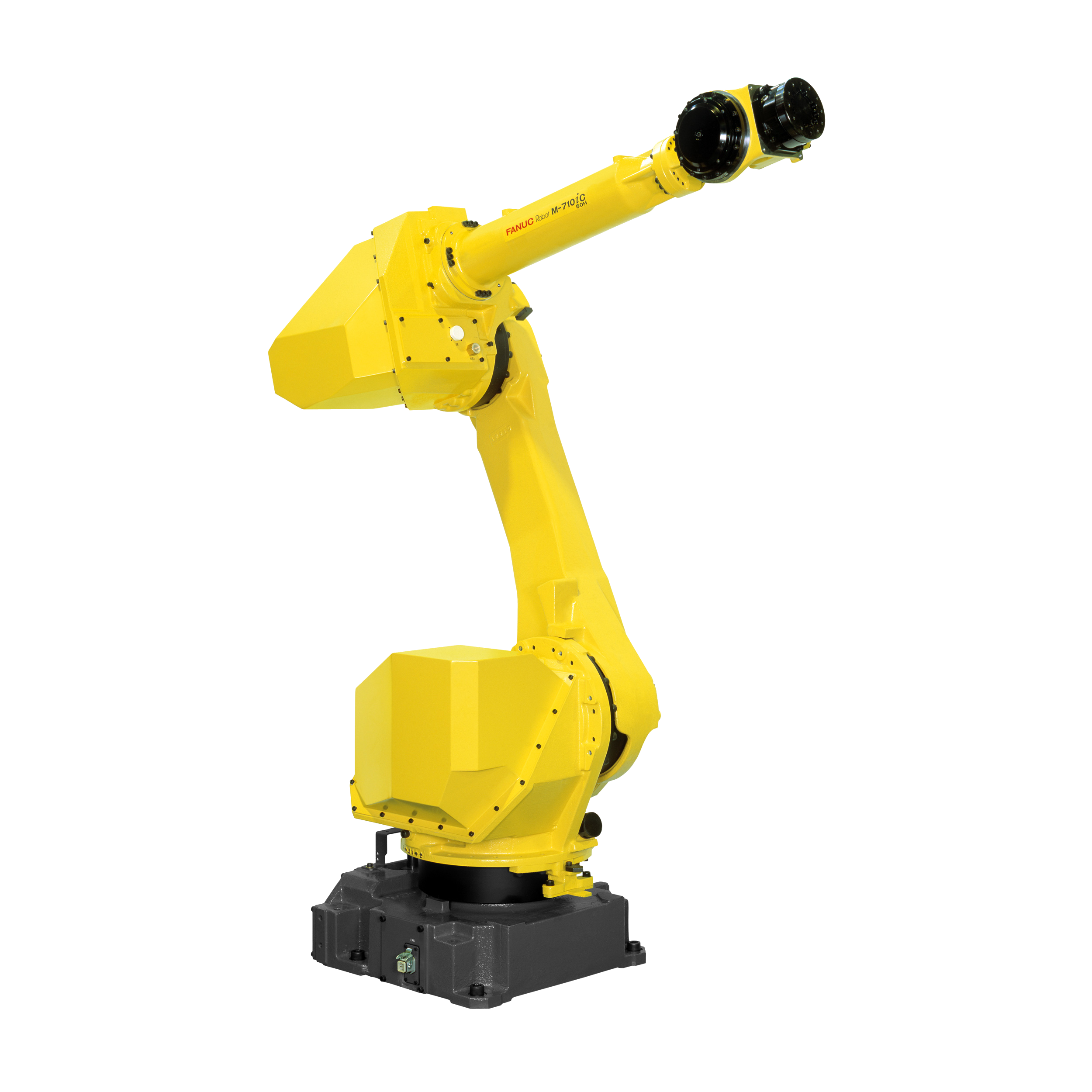

Serie M-710
M-710iC/50H
Carga máxima
50 kg
Alcance
2003 mm
Ejes
5
Peso del robot
540 kg
