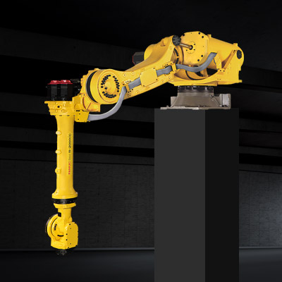

Este modelo montado en bastidor es ideal para aumentar su productividad en instalaciones en rack o de estanterías, como prensas, máquinas CNC y otras aplicaciones de atención de máquinas (machine tending). Su enorme área de trabajo también le proporciona la máxima flexibilidad en las operaciones de carga y descarga. Además de añadir versatilidad al robot, el montaje en bastidor también le permite ahorrar un valioso espacio en el piso en planta.

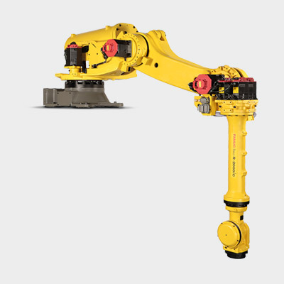

Montaje en bastidor
Si necesita levantar cargas pesadas y montarse en un bastidor o rack, este es el modelo ideal.

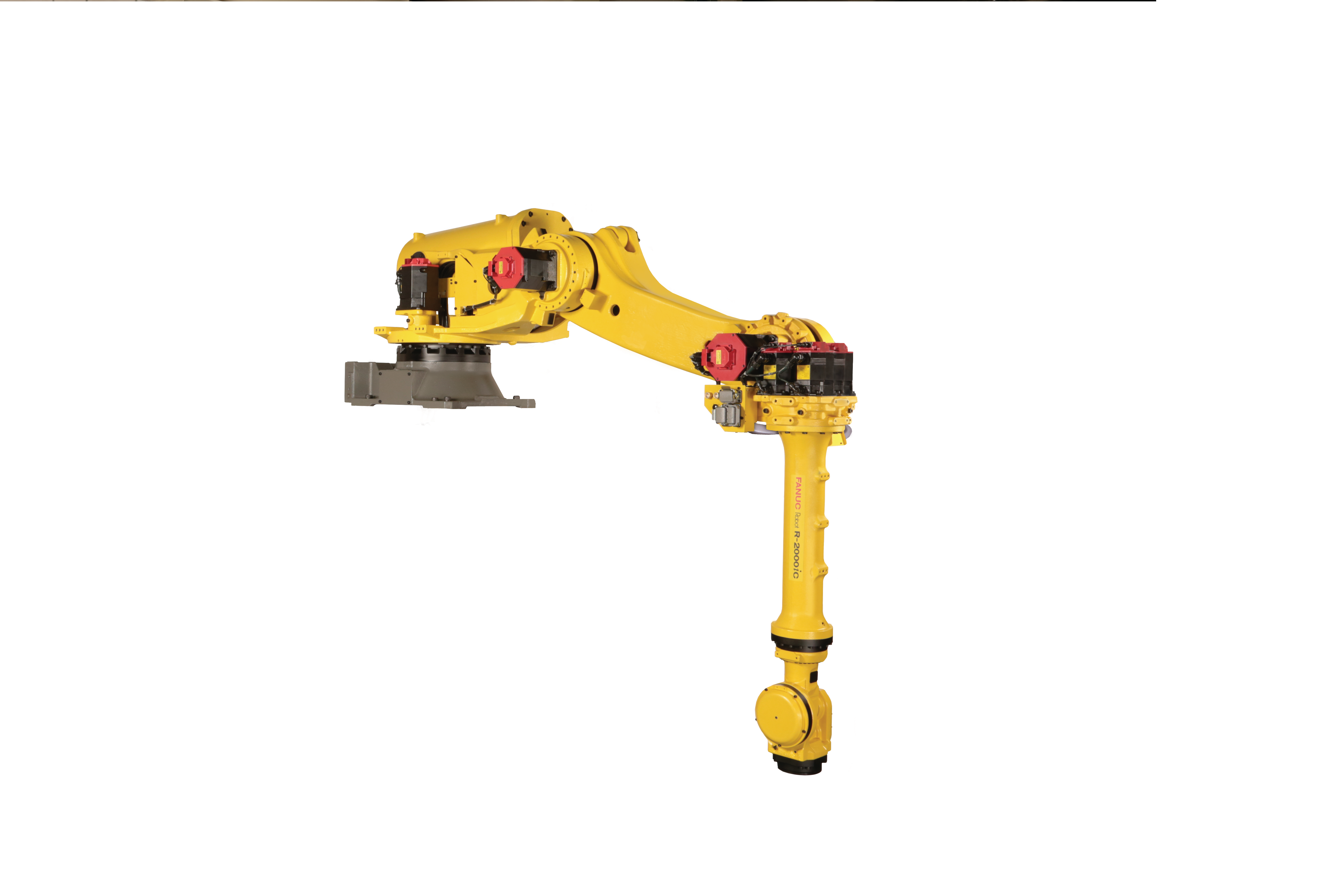

Máximo envolvente de trabajo
Ahorre valioso espacio en el piso mientras se beneficia de la flexibilidad de un enorme área de trabajo de 3095 mm.
