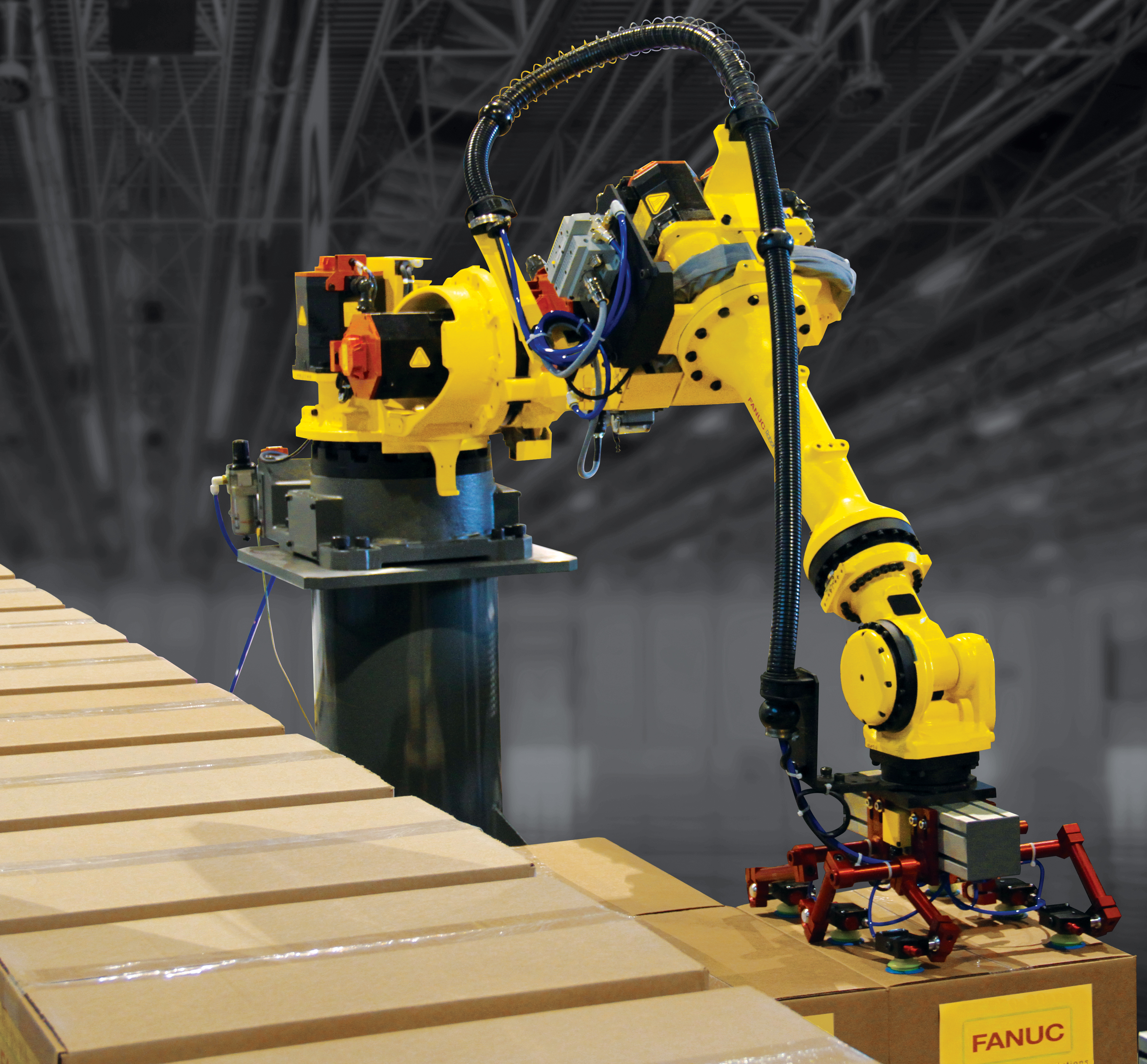

Este robot es un equipo versátil y de alta velocidad, capaz de acelerar rápidamente y mejorar los tiempos de ciclo en una amplia gama de operaciones, incluyendo soldadura, manipulación y paletizado. Sus 6 ejes proporcionan una gran flexibilidad en una amplia gama de aplicaciones, y su protección estándar para la muñeca le permite trabajar en entornos húmedos y polvorientos.
Fea ro pr r100080f r 1
Diseño compacto
Este brazo compacto para la manipulación de materiales cuenta con una generosa capacidad de carga útil de 80 kg y un amplio radio de trabajo.
Fea ro ia r1000 spotweld 4
Máxima productividad
La rápida aceleración y el manejo de alto rendimiento mejoran los tiempos de ciclo.
Fea ro pr r100080f r 4
Grado de protección IP67 incluido de serie
La muñeca y el brazo J3 de este modelo, con protección contra agua y polvo, han sido diseñados para ofrecer la mayor vida útil posible y una disponibilidad operativa sobresaliente.
