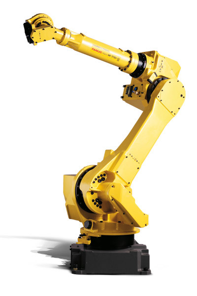

Serie M-710
M-710iC/70
Carga máxima
70 kg
Alcance
2050 mm
Ejes
Peso del robot
560 kg
Esta innovadora serie de robots ligeros cuenta con una muñeca delgada, un brazo rígido y un tamaño reducido. Con la mejor carga útil e inercia de su categoría, este potente modelo de 6 ejes es adecuado para diversas aplicaciones y combina una carga útil de 70 kg con velocidades de eje extremadamente altas.

Detalles técnicos
Serie del controlador
Ejes
Carga máxima
70 kg
Método de montaje
Repetibilidad
±0.04 mm
Alcance
2050 mm
Peso del robot
560 kg
Consumo promedio de energía
3 kW
Rango de movimiento J1
370°
Rango de movimiento J2
225°
Rango de movimiento J3
440°
Rango de movimiento J4
Rango de movimiento J5
Rango de movimiento J6
Velocidad J1
160°/s
Velocidad J2
120°/s
Velocidad J3
120°/s
Velocidad J4
225°/s
Velocidad J5
225°/s
Velocidad J6
225°/s
Momento / Inercia J4
294/30
Momento / Inercia J5
294/30
Momento / Inercia J6
147/15
Cuerpo estándar / opcional
IP54 / IP67
Muñeca & brazo J3
