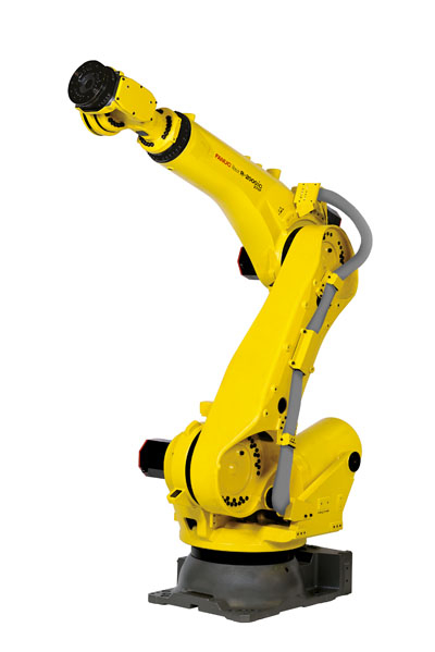

R-2000iC/270F
Carga máxima
300 kg
Alcance
2655 mm
Ejes
Peso del robot
1320 kg
El robot industrial R-2000iC/270F es la continuación del modelo 2000iB/250F, al que añade 50 kg adicionales de carga útil y 455 mm de alcance. Esto lo convierte, con diferencia, en el robot más potente de la gama R-2000. Con un tamaño relativamente reducido, su diseño aprovecha al máximo el espacio en entornos de fábrica congestionados. En aplicaciones de soldadura por puntos, destacan su resistencia, compacidad y velocidad. Sin embargo, también puede realizar una amplia gama de procesos adicionales de fabricación y paletizado.
Fea ro pr r2000270f r 4
Carga útil para las herramientas más pesadas
Con una carga útil máxima de 300 kg, este modelo puede manejar con facilidad los equipos de soldadura más pesados.
Fea ro pr r2000270f l 2
Alta velocidad en un espacio reducido
Este ahorrador de espacio y energía ofrece excelentes tiempos de ciclo gracias a su aceleración de alta velocidad.
Fea ro pr r2000270f l 5
Velocidad y resistencia para aplicaciones automotrices
El robot industrial R-2000iC/270F combina velocidad y potencia para reducir los tiempos de ciclo y realizar innumerables aplicaciones de soldadura y otros procesos de fabricación.
Detalles técnicos
Serie del controlador
Ejes
Carga máxima
300 kg
Método de montaje
Floor
Repetibilidad
±0.2 mm
Alcance
2655 mm
Peso del robot
1320 kg
Consumo promedio de energía
3 kW
Rango de movimiento J1
370°
Rango de movimiento J2
136°
Rango de movimiento J3
312°
Rango de movimiento J4
Rango de movimiento J5
Rango de movimiento J6
Velocidad J1
105°/s
Velocidad J2
90°/s
Velocidad J3
85°/s
Velocidad J4
120°/s
Velocidad J5
120°/s
Velocidad J6
200°/s
Momento / Inercia J4
1730/320
Momento / Inercia J5
1730/320
Momento / Inercia J6
900/230
Cuerpo estándar / opcional
IP54 / IP56
Muñeca & brazo J3
