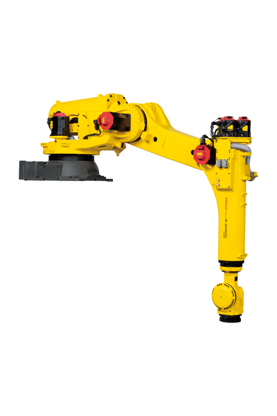

La última incorporación a la serie R-2000iC completa la gama de robots montados en bastidor hasta clases de carga útil elevadas. Con un brazo J3 reforzado, este modelo es capaz de transportar cargas útiles de hasta 270 kg. Ofrece una enorme flexibilidad gracias a su amplio campo de trabajo de 3095 mm y el montaje en bastidor también le permite ahorrar un valioso espacio en el suelo. Con un alto rendimiento y excelentes capacidades de carga útil, es la solución perfecta para multitud de aplicaciones de alta carga útil.
R 2000ic270r
Robot montado en bastidor con la mayor capacidad de carga útil
Con un brazo J3 reforzado, este robot R-2000iC/270R montado en bastidor (rack) es capaz de transportar cargas útiles de hasta 270 kg. El montaje en bastidor, combinado con el enorme alcance de este modelo, facilita la colocación de la herramienta en el lugar adecuado, independientemente de su espacio de trabajo.

Gran alcance de 3095 mm
El montaje en bastidor, combinado con el enorme alcance de este modelo, facilita la colocación de la herramienta en el lugar adecuado, independientemente de su espacio de trabajo. Al ahorrar un valioso espacio en el piso, este R-2000 con montaje en bastidor añade versatilidad a su instalación.
