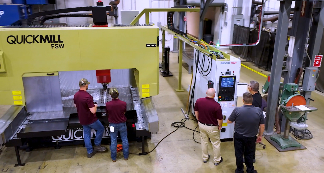

La empresa de investigación y desarrollo científico aplicado Concurrent Technologies Corporation (CTC) crea soluciones de fabricación avanzadas para ayudar a impulsar la industria manufacturera estadounidense. Uno de sus proyectos requería una máquina de soldadura por fricción-agitación capaz de trabajar con piezas muy grandes, de más de 9 metros. La empresa recurrió a Quickmill, un fabricante de centros de mecanizado de alta calidad utilizados en aplicaciones de maquinaria pesada. Quickmill construyó una fresadora CNC de tipo pórtico utilizando el CNC 0i-MF Plus de FANUC, así como los potentes servomotores de FANUC, capaces de soldar dos placas de acero muy gruesas en una sola pasada. CTC también quería poder ajustar la altura de la herramienta de corte sobre la marcha durante el proceso y poder capturar todos los datos producidos por la máquina, lo que se logró gracias a la arquitectura abierta del CNC de FANUC. El resultado ha permitido a CTC aplicar la soldadura por fricción-agitación a más líneas de productos y ayudar a introducir la tecnología en la base industrial de EE. UU.
