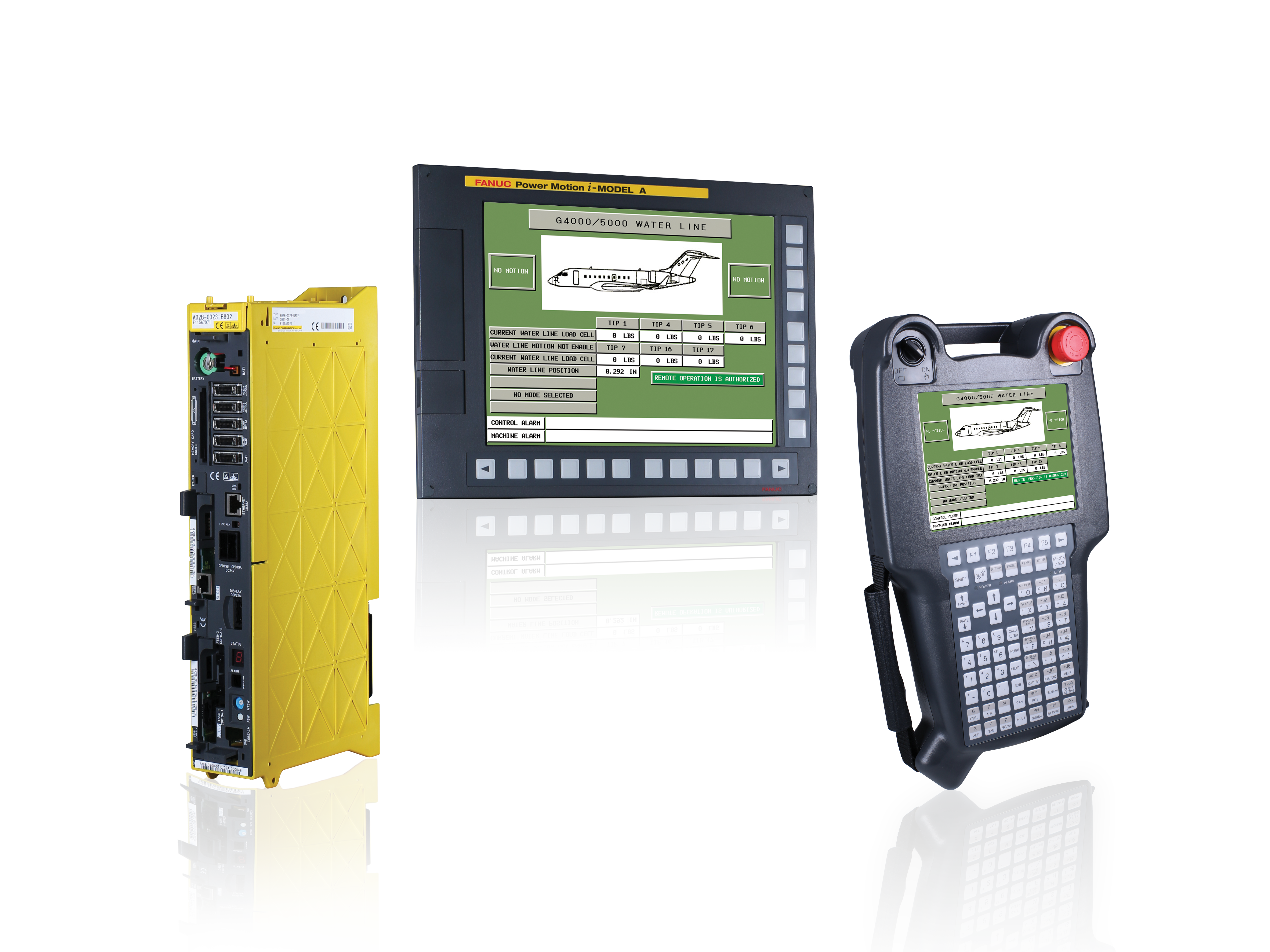

Power Motion i MODELO A ofrece una potente tecnología combinada de CNC y PLC para manejar aplicaciones complejas de control de movimiento. Diseñado para una amplia gama de aplicaciones de movimiento general complejas que involucran múltiples ejes, trayectorias, velocidades y controles de torque, Power Motion i es más versátil y rentable que un simple PLC. Se pueden ejecutar hasta 5 programas de lógica ladder al mismo tiempo para un total de 24 000 a 300 000 pasos. Es la solución perfecta para una amplia gama de aplicaciones industriales, desde prensas y estampado hasta máquinas de bobinado y llenado.

Controlador de movimiento multieje FANUC Power Motion i-MODEL A: características y ventajas
Múltiples unidades de visualización
Power Motion i está disponible como CNC montado en pantalla LCD o independiente. El modelo montado en pantalla LCD tiene un diseño compacto y un cableado mínimo. El modelo independiente cuenta con una sola pantalla, que puede conectarse con hasta 8 controles Power Motion i independientes a través de Ethernet.
Plug & Play
Listo para usar con un paquete de software integrado, Power Motion i cuenta con tecnología Plug & Play y se conecta a su máquina con un cableado mínimo.
Opciones portátiles
Disponible con dispositivos portátiles iPendant y HMOP que ofrecen la máxima flexibilidad. El iPendant, con o sin pantalla táctil, es ideal para la programación o para operaciones que requieren una gran proximidad. El HMOP, diseñado para un fácil funcionamiento manual, cuenta con una pantalla de dos líneas y un volante opcional.
Opciones de programación
El PLC se programa mediante FANUC Ladder con bloques de funciones que ahorran tiempo. Para programar el CNC, puede elegir entre la programación ISO o la programación por aprendizaje como un robot.
Fácil personalización
Las unidades de visualización altamente personalizables con una o dos pantallas de 10" o 15", táctiles o no táctiles, y una serie de opciones diferentes ofrecen infinitas posibilidades de diseño de la máquina.
Sistema modular
Con un sistema de hardware, software, accionamientos y soporte de FANUC, elija el paquete completo o solo lo que necesite para su aplicación.
