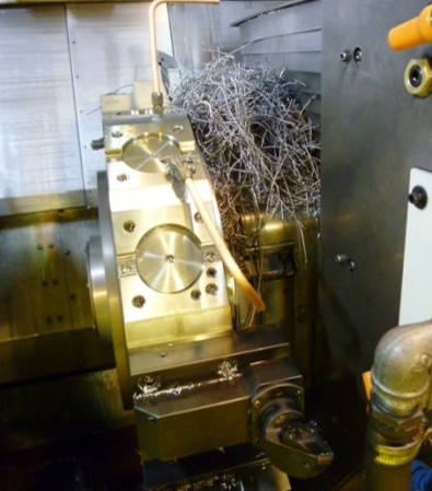

El material eliminado de una pieza de trabajo durante aplicaciones de torneado o fresado/taladrado puede dar lugar a virutas largas y fibrosas que pueden enredarse. Aquí hay un video que muestra cómo se ve el corte sin la oscilación de aprendizaje servo:
Oscilación de aprendizaje del servo desactivada
Durante el corte sin la oscilación de aprendizaje servo se forman virutas largas y filamentosas, lo que provoca enredos, mala calidad de las piezas, costos adicionales de equipo y posibles tiempos de inactividad.
La compra de equipos para triturar y transportar estas virutas puede añadir costos adicionales y complicaciones al proceso de mecanizado. Peor aún, una gestión ineficaz de la eliminación de virutas puede provocar fallas en la máquina y una disminución de la calidad de las piezas, lo que se suma al tiempo de inactividad y a los retrasos en la producción.
