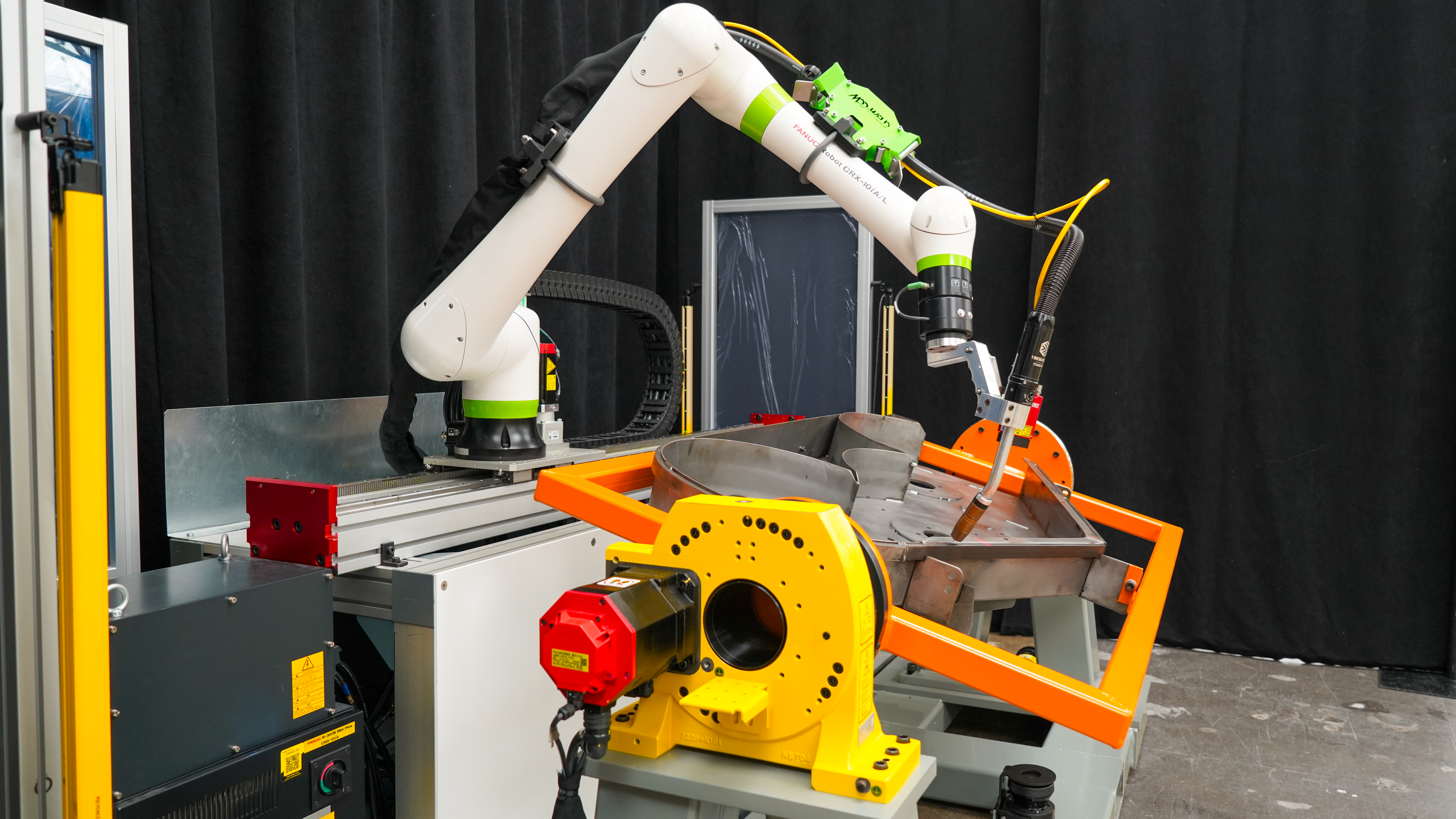

El posicionamiento preciso de las piezas mediante servomotores garantiza trayectorias de soldadura repetibles.
Los servoposicionadores de FANUC ofrecen un posicionamiento preciso y repetible de las piezas para la soldadura robotizada y la fabricación automatizada. Disponibles en configuraciones de 1 y 2 ejes con capacidades de carga útil de 300 a 9,000 kg, ayudan a mejorar la calidad de la soldadura, los tiempos de ciclo y la flexibilidad de producción.

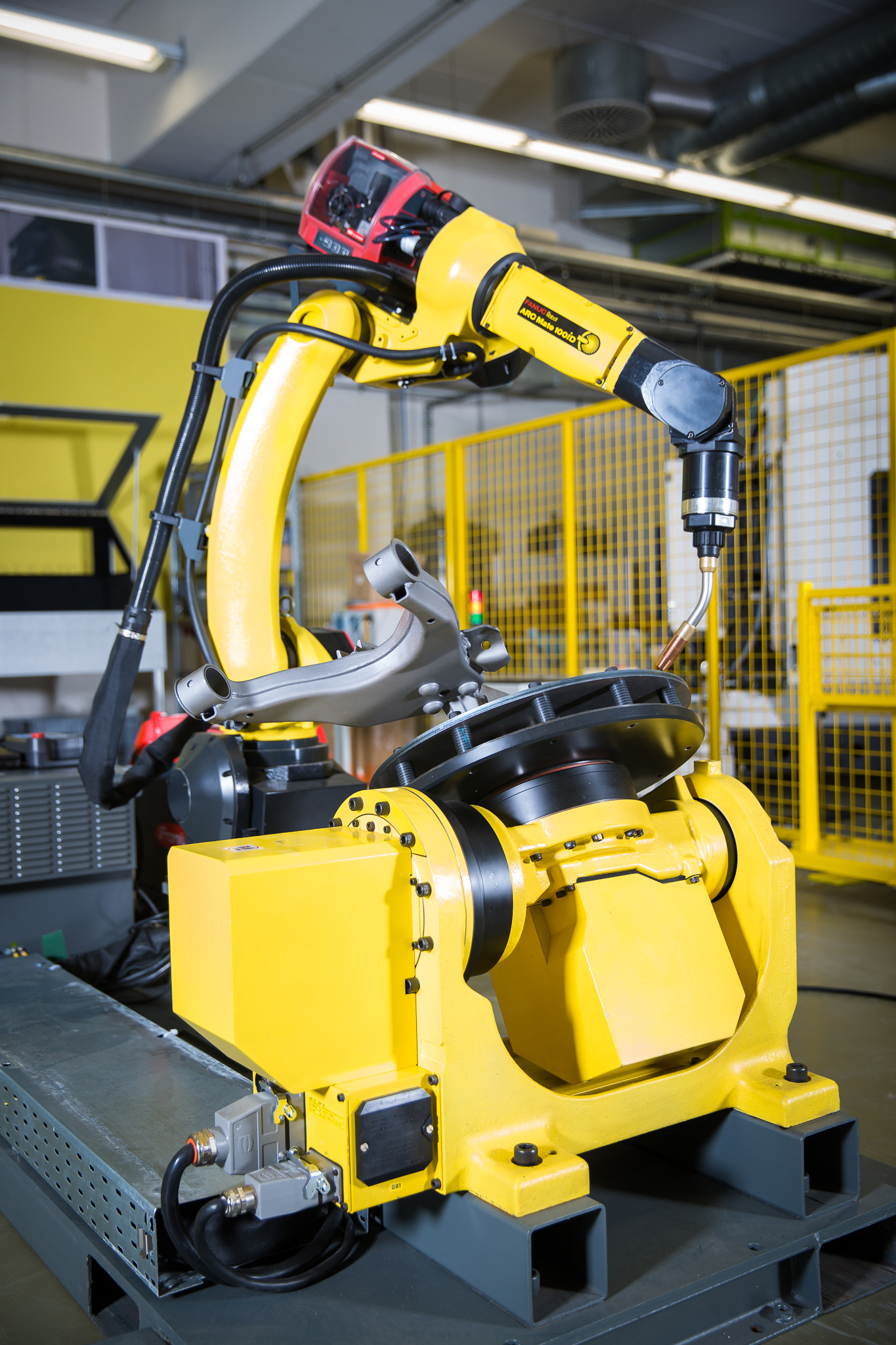

| 500 kg, 2 ejes | 500 | J1: 270° (±135°) J2: 480° (±240°) | 295 | 2 |
Los servoposicionadores de FANUC permiten movimientos precisos y coordinados para mejorar la consistencia, la productividad y la flexibilidad de la soldadura en una amplia gama de aplicaciones de soldadura robótica.
Reducir el movimiento del robot y mejorar los tiempos de ciclo.
Los modelos de 500 kg a 9000 kg son aptos tanto para piezas pequeñas como para estructuras de gran tamaño.
Se puede instalar en el piso, la pared, el techo y en superficies inclinadas, según el modelo.
Utiliza la misma tecnología de servomotores de probada eficacia que se encuentra en los robots FANUC.

Los servoposicionadores de FANUC son compatibles con controladores y opciones de software para aplicaciones de movimiento coordinado, control de movimientos múltiples y giro continuo.
