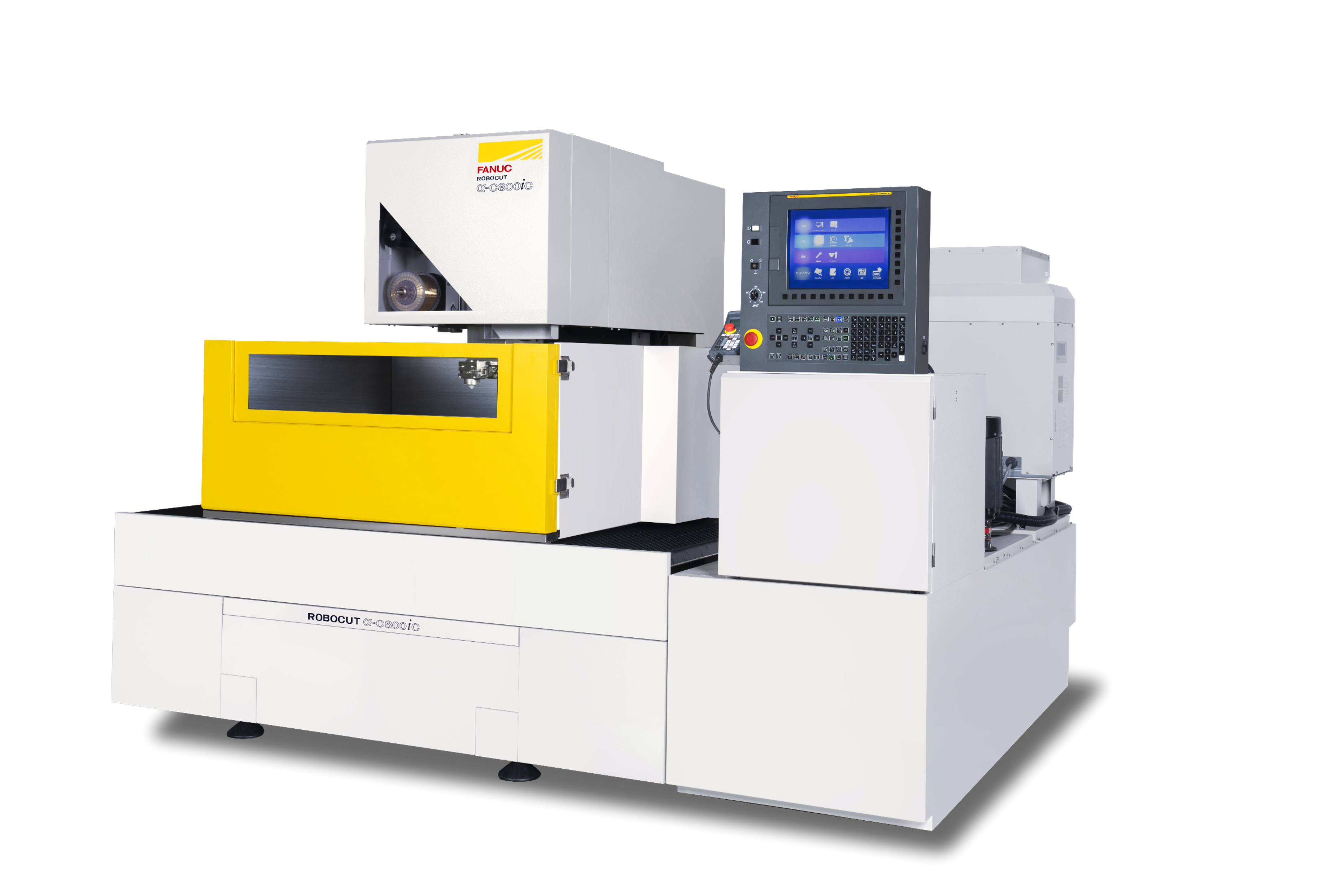

Máquina de electroerosión por hilo ROBOCUT α-C800iC
Maximum Workpiece Dimensions
1250x975x300 mm
Maximum Workpiece Weight
3000 kg
XY Axis Table Travel
800 x 600 mm
La ROBOCUT α-C800iC aporta la verdadera capacidad de una mesa grande al mecanizado de precisión. Su amplia área de trabajo abre las puertas a componentes a gran escala, detalles finos y todo lo que se encuentre entre ambos extremos. Con una precisión excepcional y la libertad para asumir proyectos diversos y exigentes, la α-C800iC está diseñada para industrias que dependen del espacio, la estabilidad y el rendimiento. Es la máquina que convierte las grandes ideas en resultados precisos.
Detalles técnicos
1250x975x300 mm
3000 kg
Workpiece Height
510 mm
800 x 600 mm
Recorrido eje Z
310 mm
UV Axis Travel
100 x 100 mm
Maximum Taper Angle
30 x 150°/mm
Maximum Wire Weight
16 kg
Surface Roughness
High Surface Quality Ra=0.10
Machine Weight (approx.)
5600 kg
Machine Size
400 mm
Part Program Storage Size
8 MB
Acoustic Noise L<sub>PA</sub>
64 dB
Acoustic Noise L<sub>PC peak</sub>
81 dB
