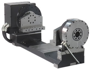

FANUC presenta DDR‑TiB para ROBODRILL, con sistema de muñón rígido que mejora precisión de mecanizado y mantiene recorrido del eje X.
