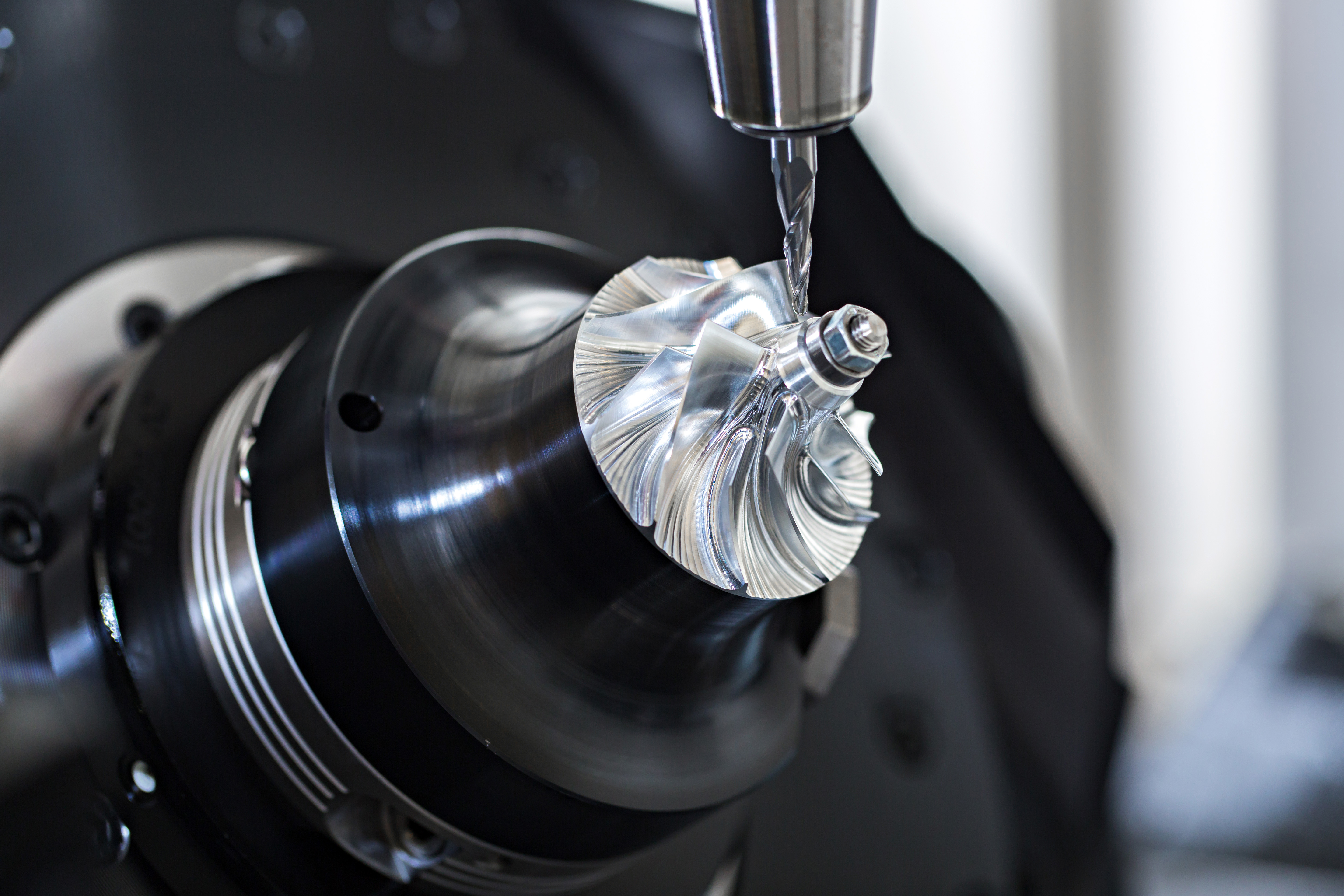

Los fabricantes de máquinas CNC y los programadores de piezas suelen referirse al «mecanizado de 5 ejes» únicamente como una trayectoria de herramienta que requiere que los 5 ejes se interpolen juntos para crear un contorno.
Las funciones críticas para un «mecanizado de 5 ejes» exitoso son igual de críticas para cualquier trayectoria de herramienta generada por CAD/CAM en cualquier máquina que cuente con al menos un eje rotativo u de orientación. Para un mecanizado óptimo, FANUC recomienda utilizar este mismo conjunto de funcionalidades CNC y técnicas de programación relacionadas para cualquier máquina con al menos un eje rotativo (es decir, procesos de 3+2, 4, 3+1 y «5 ejes completos»).
