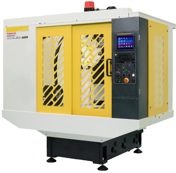

α D21LiB5 PLUS
Axis Travel (X/Y/Z)
700/400/330 mm
Velocidad máxima del husillo
24000 High Speed min⁻¹
Capacidad de herramientas
21
Tiempo de cambio de herramienta
0.9 s
La ROBODRILL α‑D21LiB5 Plus ofrece una adaptabilidad excepcional para una amplia gama de aplicaciones de mecanizado. Diseñada con un rango de sujeción ampliado y un generoso recorrido del eje X de 700 mm, es ideal para mecanizar componentes de mayor tamaño de forma eficiente y precisa. Su mesa de 850 × 410 mm y una carga máxima de 300 kg ofrecen un equilibrio sólido entre capacidad y precisión, lo que la convierte en una excelente opción para entornos de producción de alta variedad. Esta versatilidad hace que la α‑D21LiB5 Plus sea especialmente atractiva para los fabricantes de la industria automotriz y aeroespacial que buscan flexibilidad sin sacrificar el rendimiento.
Detalles técnicos
Axis Travel (X/Y/Z)
700/400/330 mm
Tamaño de mesa X
850 mm
Tamaño de mesa Y
410 mm
Carga máxima de la mesa
300 kg
Masa de la máquina
2100 kg
250 mm
80 mm
Masa máxima de herramienta
3 kg
Masa total
33 kg
Número de herramientas
21
Avance de corte programable máximo
30000 mm/min
0.9 s
Air Pressure
60 psi / 0.4 MPa
Velocidad del husillo
Portaherramientas
BBT30
Avance rápido eje X
54 m/min
Avance rápido eje Y
54 m/min
Avance rápido eje Z
54 m/min
