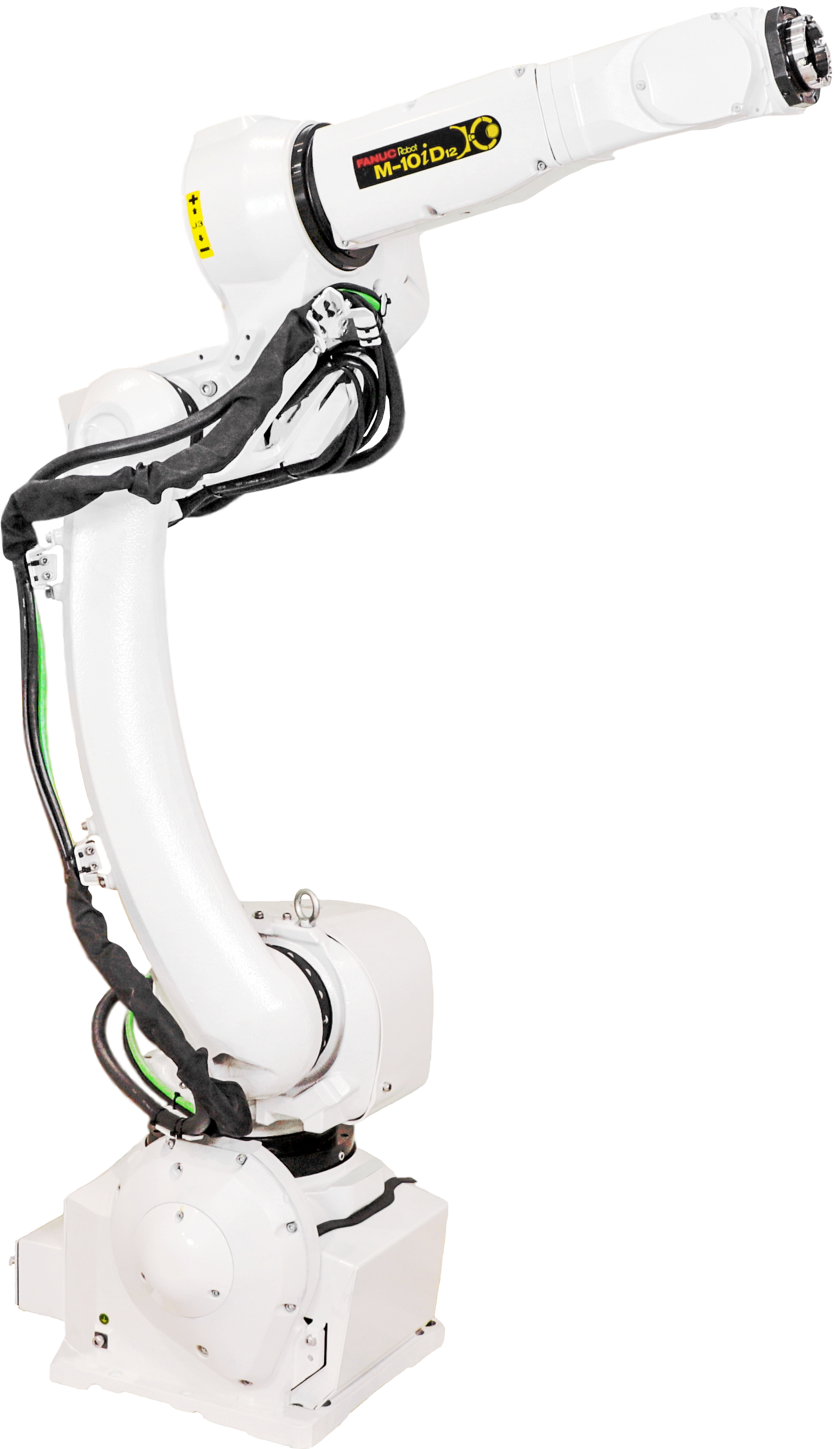

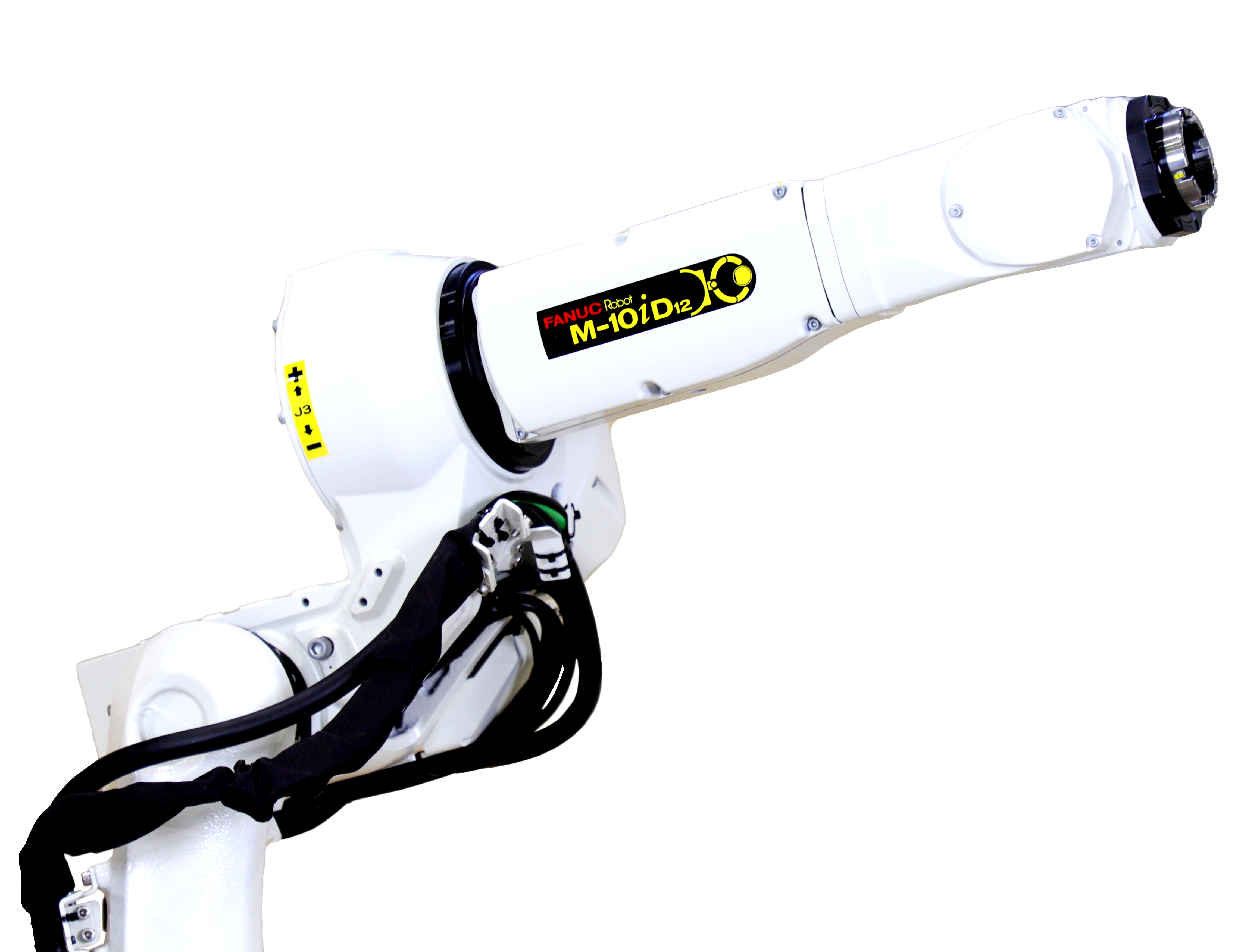

M-10iD/12 Food Grade
Carga máxima
12 kg
Alcance
1441 mm
Ejes
Peso del robot
145 kg

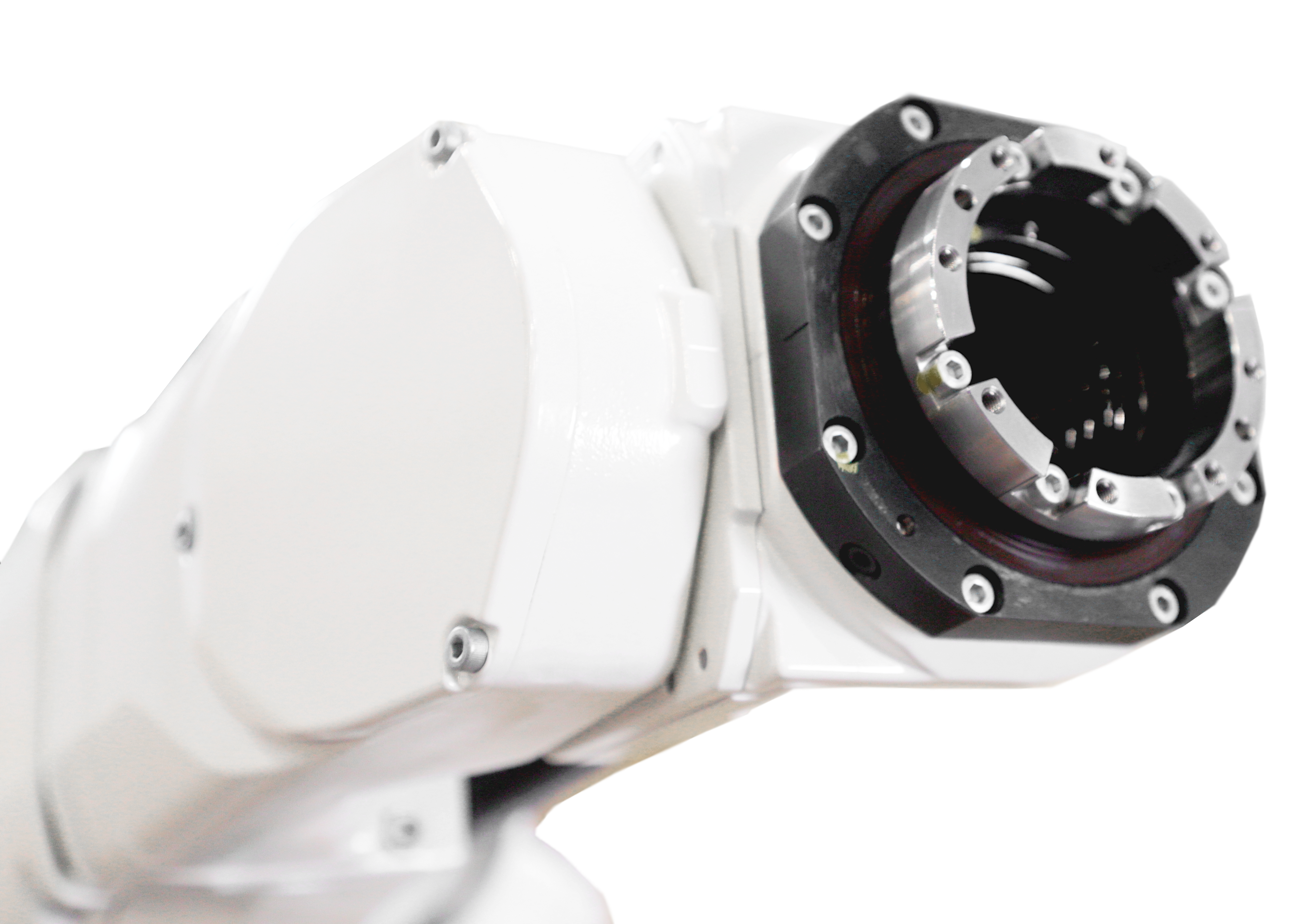

El robot M-10iD/12 para uso alimentario está diseñado específicamente para la industria alimentaria y ofrece alta velocidad y gran capacidad de carga. Incluye aceite apto para uso alimentario en todos los ejes, bridas de muñeca de acero inoxidable, cubiertas de motor, sujetadores resistentes a la corrosión, pintura epoxi blanca y protección contra polvo y líquidos.
