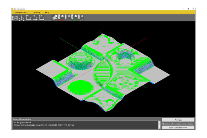

Un mejor acabado gracias a una trayectoria de herramienta mejorada creada por este software de fabricación de gemelos digitales El Optimizador de trayectorias de herramienta de FANUC utiliza datos CAD para ajustar la trayectoria de herramienta en un programa de mecanizado con el fin de crear un acabado y una pieza de mayor calidad. En los flujos de trabajo CAD/CAM tradicionales, el CAM convierte las superficies de forma libre en pequeños movimientos lineales, lo que puede provocar abolladuras y rayones en las superficies curvas, así como bordes irregulares. El Optimizador de trayectorias de herramienta corrige automáticamente estas superficies curvas reduciendo las distancias entre los puntos de comando para crear una trayectoria de herramienta de alta precisión a lo largo de la forma diseñada. La optimización de los puntos de comando da como resultado una mejor calidad de superficie y de las piezas.

- Se puede utilizar con cualquier CAM y/o programa de mecanizado simultáneo de 5 ejes
- Compensa los puntos de comando en la dirección de la herramienta
- Optimiza los programas de mecanizado utilizando el control del punto central de la herramienta
