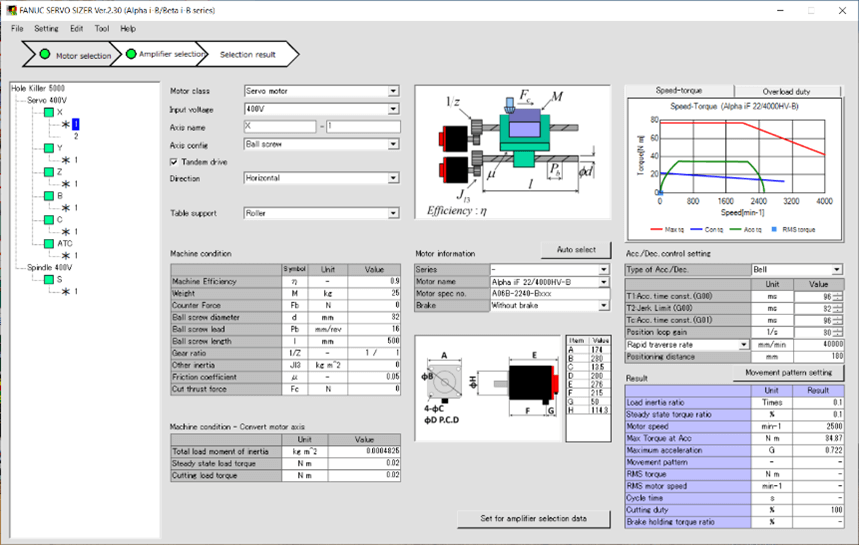

Este software gratuito le permite seleccionar fácilmente los motores y amplificadores adecuados para su aplicación. Con el catálogo de FANUC de unos 1600 modelos de motores (y en crecimiento) a su alcance, con solo ingresar las especificaciones de los ejes requeridos y las condiciones de operación, Servo Sizer resaltará la combinación óptima de motor y amplificador que mejor se adapte a sus necesidades. Servo Sizer es compatible con configuraciones tradicionales de husillo de bolas, así como con aplicaciones de piñón y cremallera, rotativas, de cinta transportadora, de cadena y rueda dentada, de herramientas motorizadas y de servoprensas. Toda la gama de motores de FANUC (servomotores y motores de husillo con bastidor, motores lineales y motores de par y de husillo de accionamiento directo sin bastidor) está disponible en modelos de 200 y 400 voltios, y las actualizaciones de software se lanzan mensualmente.
