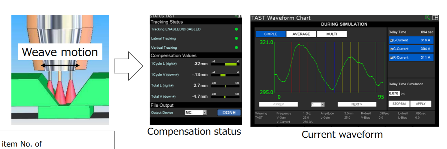

El seguimiento de la costura mediante arco (TAST) ajusta automáticamente la trayectoria vertical y lateral del robot para compensar la deformación o la mala colocación de la pieza. A menudo se utiliza junto con la detección táctil para localizar el inicio de la junta de soldadura; el TAST mide la corriente de retroalimentación y ajusta la trayectoria del robot para mantener la soldadura en el centro de la junta.
