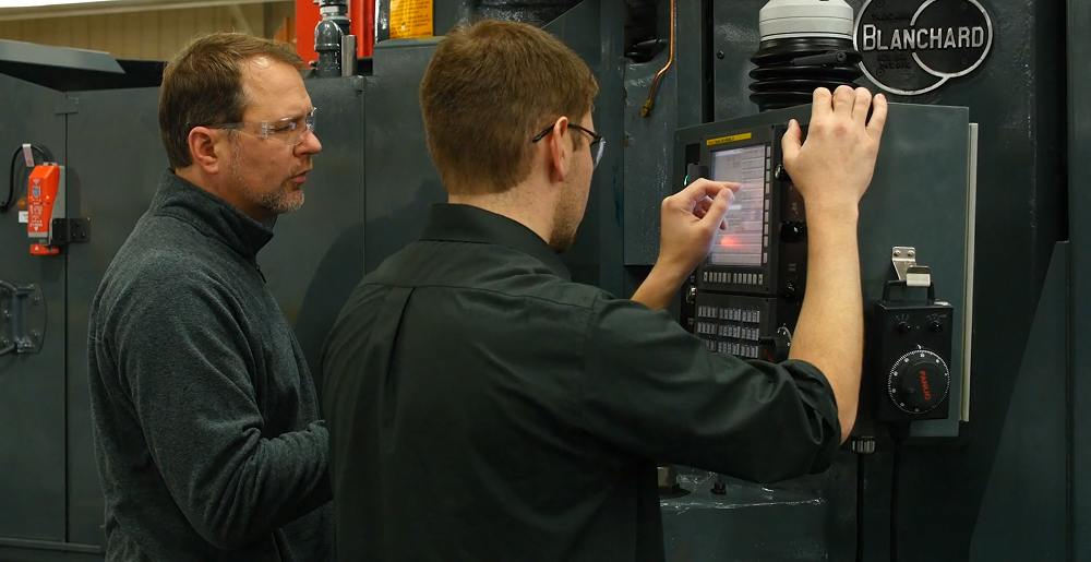

Las máquinas herramienta se encuentran entre los equipos más importantes —y costosos— de la mayoría de los talleres. Al tratarse de una inversión de capital significativa, deben mantener su viabilidad durante muchos años. La buena noticia es que, una vez que llega al final de su vida útil, es posible que puedas prolongar su vida mediante una modernización del CNC, sustituyendo sus sistemas de control numérico, servoaccionamiento y husillo. Suponiendo que la máquina herramienta esté en buen estado mecánico, actualizarla con las últimas tecnologías de control numérico suele ser la solución más rentable y económicamente sostenible para mejorar su rendimiento general.
Los beneficios de la modernización CNC
Reemplazar un control obsoleto en un equipo de máquina CNC te permite evitar el elevado gasto de capital que implica la compra de una nueva máquina herramienta, al tiempo que maximizas la productividad. A continuación, te presentamos varias razones convincentes para modernizar tu equipo heredado:
Ahorro de costos: Una modernización costará aproximadamente entre un tercio y la mitad del precio de una máquina nueva. Además, con el ahorro adicional derivado de la reducción de reparaciones, esto puede disminuir significativamente su costo total de propiedad.
Mantenimiento preventivo: Una modernización de la máquina CNC prolonga la vida útil de su máquina herramienta al minimizar los tiempos de inactividad no planificados debidos a fallas, además de mejorar la confiabilidad.
Mayor rendimiento: Los nuevos sistemas CNC ofrecen servoaccionamientos y accionamientos de husillo avanzados y totalmente digitales. Estos accionamientos están altamente integrados en un único sistema para aumentar la productividad.
Mayor seguridad: Los sistemas CNC modernos incluyen funciones predictivas, preventivas, de diagnóstico y de resolución de problemas. Por ejemplo, los nuevos controles cuentan con sistemas de alerta para fallas en los procesos y tiempos de inactividad. Además, se integra software como el Dual Check Safety de FANUC para proteger a los operadores, los robots y las herramientas.
Conectividad superior: Los nuevos CNC son compatibles con Ethernet de alta velocidad, lo que permite su integración en redes de TI. Las vías de comunicación de fibra óptica de alta velocidad conectan dispositivos de retroalimentación inteligentes y facilitan la comunicación entre procesos.
Sustentabilidad con visión de futuro: La modernización ayuda a prolongar la vida útil de las máquinas existentes, manteniéndolas en funcionamiento por más tiempo para apoyar prácticas sustentables y reducir el desperdicio innecesario de equipos.
Compatibilidad preparada para el futuro: La estandarización en una sola marca de CNC optimiza las operaciones. Los operadores pueden alternar fácilmente entre máquinas controladas por la misma plataforma sin necesidad de una capacitación extensa. Además, si se actualiza a un sistema de manutención robótica, una plataforma de control unificada puede ayudar a simplificar la integración de la automatización avanzada.
Mayor tiempo de actividad: La tecnología y el software avanzados de CNC reducen el tiempo promedio de reparación y disminuyen el riesgo de paros no planificados.
Aumenta la producción: Los nuevos CNC pueden reducir los tiempos de ciclo hasta en un 50 por ciento con características como la anticipación de bloques, la aceleración/desaceleración antes y después de la interpolación, la nanointerpolación, el suavizado nano y el control automático de la velocidad de avance.
Funciones avanzadas de mecanizado: Las nuevas características del CNC, como el control del punto central de la herramienta y la compensación de errores en 3D, hacen que el flujo de trabajo de 5 ejes sea tan eficiente como el de 3 ejes, ya que cualquier ajuste se realiza directamente en el CNC.
Ahorro de energía: Los nuevos accionamientos digitales regeneran energía eléctrica durante la desaceleración de los servomotores y los motores del husillo. En combinación con los dispositivos de potencia de bajas pérdidas y los procesos de mecanizado eficientes que ofrece el CNC, los costos de electricidad pueden reducirse hasta en un 50 por ciento.
Reflexiones finales
La modernización de una máquina CNC es una forma inteligente de prolongar la vida útil de las máquinas herramienta heredadas y, al mismo tiempo, ahorrar costos. Las máquinas modernizadas son más eficientes, confiables y fáciles de mantener. Además, evitas la molestia de tener que buscar piezas obsoletas que son cada vez más difíciles de encontrar y, a veces, imposibles de conseguir.
