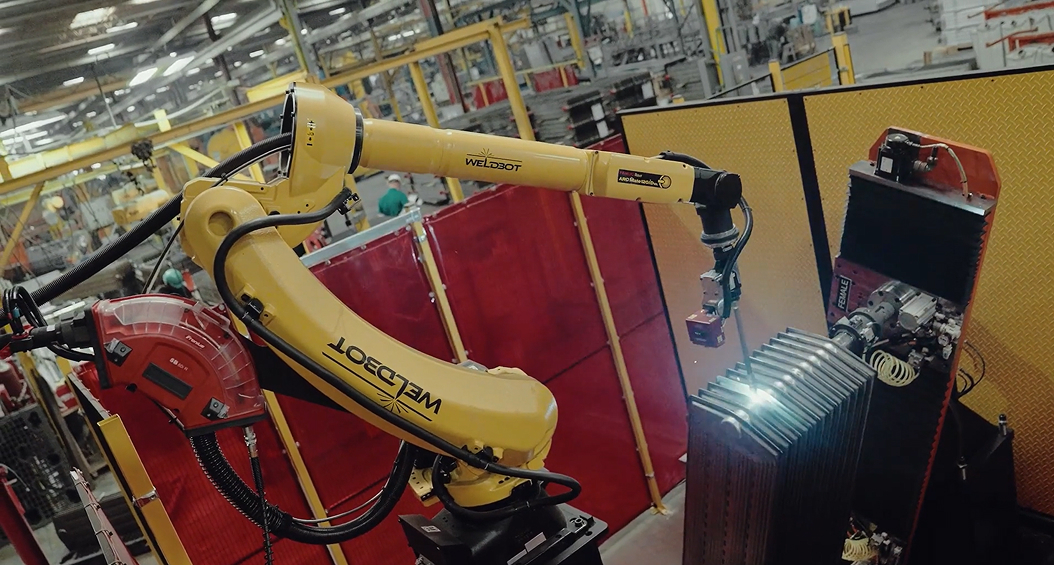

Durante casi dos décadas, Trantech Radiator Products, con sede en Edgefield, Carolina del Sur, ha estado utilizando robots FANUC en dos o tres turnos al día, seis o siete días a la semana. Como el mayor fabricante de radiadores para transformadores de Norteamérica, volvió a apostar por la automatización, esta vez para modernizar un proceso de soldadura complicada y obsoleta que estaba obstaculizando la capacidad de su empresa para seguir siendo competitiva.
Después de evaluar a varios socios potenciales de automatización, Trantech recurrió al integrador de sistemas autorizado de FANUC, WeldBot, para diseñar y ofrecer una solución que les permitiera aumentar el rendimiento y la repetibilidad, sin dejar de permitir las ligeras inconsistencias necesarias en las piezas.
Utilizando alambre MIG, el robot FANUC ARC Mate suelda las juntas de los radiadores, creando una unión más fuerte entre las dos piezas de metal que la que existía con el método de soldadura fuerte utilizado anteriormente.
Equipado con un láser Servo Robot, el sistema WeldBot se adapta a la curvatura y la deflexión que se producen con la soldadura por resistencia, al tiempo que reduce las reparaciones entre un 50 % y un 80 %. Sin tanta reelaboración, se eliminaron tres procesos previos. Todo ello se suma a un aumento del rendimiento de aproximadamente un 30 %, lo que permite a la empresa mantenerse al día con la creciente demanda del mercado.
En la actualidad, Trantech cuenta con dos sistemas WeldBot y ha modernizado sus operaciones, logrado importantes ahorros operativos y reforzado la calidad de sus productos.
