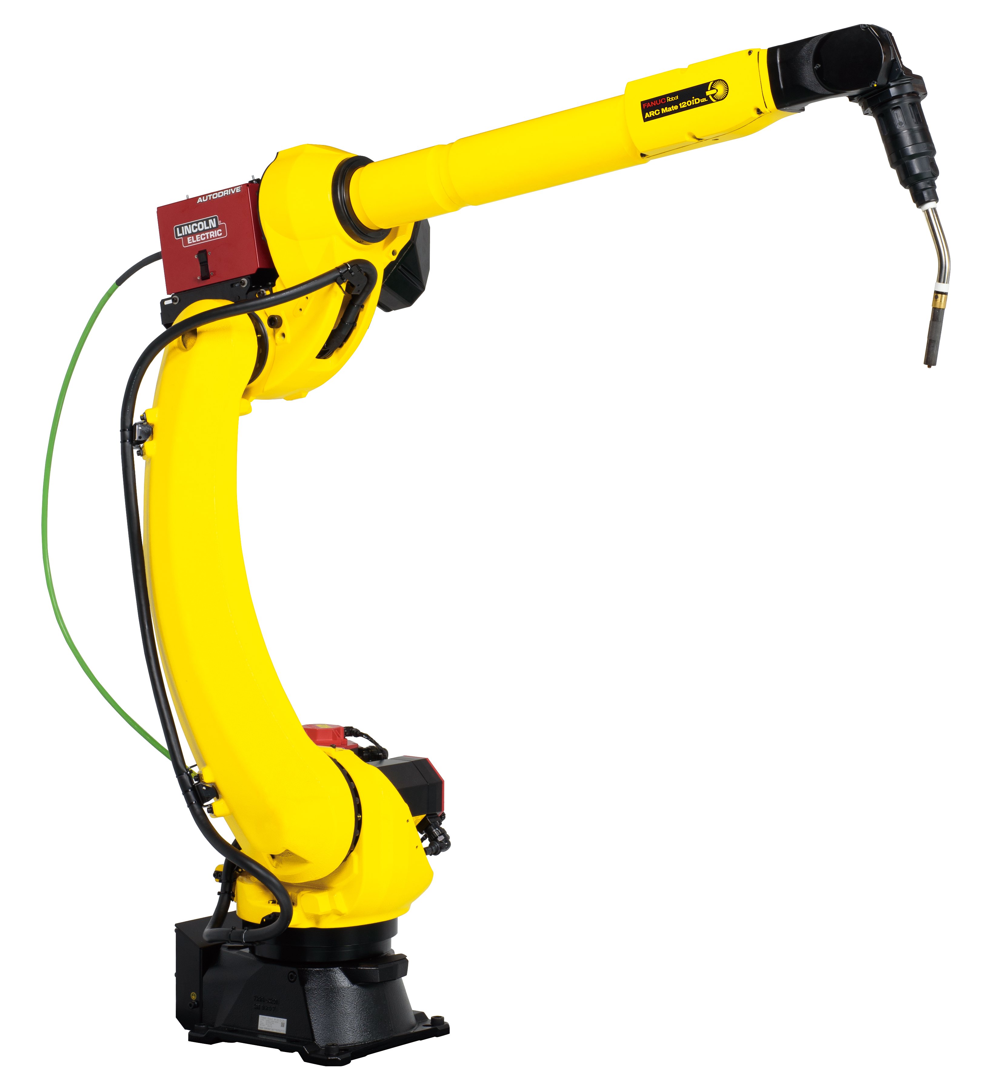

ARC Mate 120iD/12L
Carga máxima
12 kg
Alcance
2272 mm
Ejes
Peso del robot
250 kg

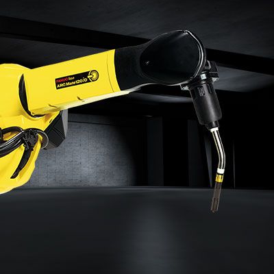

Diseñado específicamente para aplicaciones de soldadura, este modelo ofrece velocidades de eje excepcionales y la máxima precisión dentro de su clase. Este robot altamente versátil puede soldar piezas de gran tamaño gracias a su recorrido horizontal muy largo. Para maximizar aún más la flexibilidad y abrir un nuevo abanico de posibilidades de aplicación, puede transportar herramientas y sopletes adicionales con un peso de hasta 12 kg.
Modelo de mayor alcance
Para tareas de soldadura en las que el alcance es un factor importante, este modelo de brazo largo ofrece el mayor alcance de la serie ARC Mate, con 2272 mm.
ARC Mate 120id 12 L Arm
Clase de protección IP67
Las superficies extra lisas de la serie ARC Mate ayudan a minimizar la acumulación de salpicaduras. La protección IP67 en los ejes de las muñecas protege al robot contra la humedad y el polvo, lo que lo convierte en la opción ideal para aplicaciones de soldadura o corte en entornos sucios.
