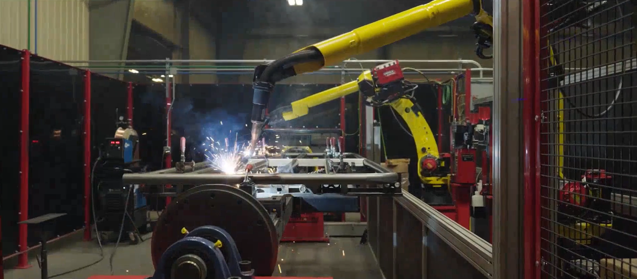

Ante la escasez de mano de obra y las dificultades para satisfacer la demanda, el fabricante de productos ganaderos y equinos Hutchison Inc. recurrió a la automatización para abordar una línea de producción de soldadura especialmente difícil para sus productos de puertas de acero.
Para garantizar que contaban con asistencia en el sitio antes, durante y después del proceso de entrega, Hutchison Inc., que utilizaba la robótica por primera vez, confió en Colewell Automation, en el centro de Iowa, para desarrollar una solución que pudiera igualar el trabajo de alta calidad de sus expertos soldadores.
Para minimizar el tiempo de entrega y poner en marcha el sistema lo antes posible, Colewell Automation utilizó un software de simulación para diseñar una celda de trabajo de doble cara con dos robots FANUC y equipos de soldadura Lincoln. Con una opción STT en el centro que alterna entre los accesorios de ambos lados, los robots pueden trabajar en un lado mientras un equipo de soldadura formado por dos personas descarga y recarga el otro lado del sistema. Al utilizar software de simulación para diseñar la celda de trabajo, se acortaron tanto el tiempo de construcción como el proceso de instalación, lo que se tradujo en un tiempo de inactividad mínimo.
Con el sistema automatizado en funcionamiento, Hutchison Inc. ha aumentado la producción de puertas de 8-10 por hora a 11-13 por hora, lo que supone un aumento por hora de al menos el 37 %. Además, los productos terminados presentan soldaduras más uniformes y una mayor calidad general, con muchos menos defectos. Según Breanna Anderson, jefa del equipo de soldadura robótica, el equipo no solo disfruta del proceso, sino también de "utilizar sus habilidades para resolver problemas y soldar para que todo vuelva a funcionar a la perfección".
