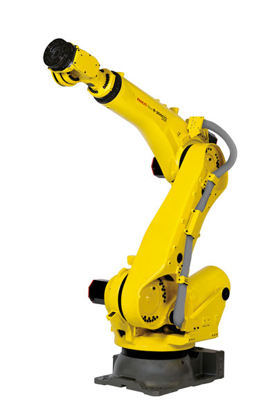

Charter Wire recurrió a FANUC ASI Acme Manufacturing para que le proporcionara una solución robótica automatizada para el acabado de metales. Acme utilizó un robot FANUC R-2000iC/270F para integrar un sistema robótico de eliminación de material que rectifica alambres de acero de diferentes diámetros, que van desde 0,90" a 1,75". Una soldadura a tope por estampado conecta las secciones entre sí con una gran rebaba de soldadura en el proceso.

R-2000iC/270F
El FANUC R‑2000iC/270F es un robot de 6 ejes con 270 kg de carga útil, el más potente de la serie R‑2000, ideal para manipulación pesada.
- Max Payload:
- 300 kg
- Reach:
- 2655 mm
