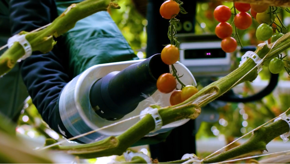

Recientemente, una expansión significativa y la escasez de mano de obra llevaron a Nature Fresh a considerar un método más innovador para la cosecha de tomates. La zona de cosecha es particularmente húmeda, requiere mucho trabajo y es tediosa, lo que puede provocar lesiones por movimientos repetitivos. Además, dada la situación actual del mercado laboral, es difícil encontrar personas dispuestas a aceptar trabajos que consideran monótonos o físicamente exigentes.
En 2022, Nature Fresh se asoció con Four Growers, integrador de sistemas autorizado de FANUC, para desarrollar un sistema robótico con inteligencia artificial (IA) para la cosecha de tomates en invernadero.
Four Growers diseñó un sistema inteligente para Nature Fresh que incluye un robot FANUC LR Mate 200iD/7L con el software HandlingTool. El robot FANUC fue seleccionado por su rendimiento y facilidad de uso. La IA patentada de Four Growers proporciona análisis para detectar la madurez y el estado general de los tomates, así como la ruta óptima que debe seguir el robot para la cosecha.
Actualmente, el sistema automatizado permite a Nature Fresh expandirse con mayor rapidez y, potencialmente, cubrir el doble de superficie con su personal actual. En el futuro, Nature Fresh planea incorporar más robots para la cosecha de otras frutas y verduras.
