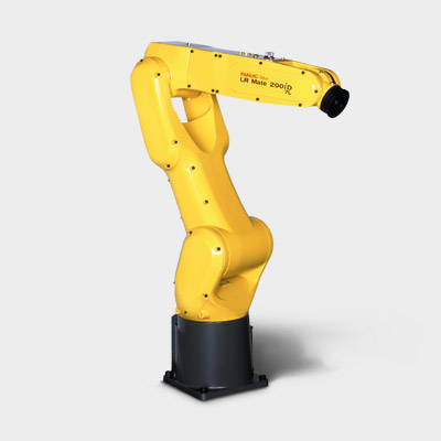

Rápido en el manejo de pequeñas cargas útiles, este robot industrial compacto y polivalente ofrece un mayor alcance. Al igual que todos los robots LR Mate, también está disponible con una gama de opciones que incluyen funcionalidad inteligente integrada (visión y fuerza), paquetes de aplicaciones especiales y protección IP67 estándar.
Lr mate 200id 7l facing right
El modelo LR Mate con mayor alcance
Con 911 mm y cargas útiles de hasta 7 kg, este es el LR Mate de largo alcance para una amplia gama de aplicaciones de manipulación, como el abastecimiento de máquinas robóticas y la recogida y el embalaje robóticos.
Lr mate 200id 7l close up arm
Flexibilidad adicional
Este robot de alta velocidad incluye 6 ejes de movimiento y un mayor alcance, lo que le permite manipular una amplia gama de productos dentro de un amplio espacio de trabajo. También incluye una mejor protección y durabilidad de los cables, una limpieza y un mantenimiento más fáciles, una mayor fiabilidad del sistema y un rendimiento mejorado.
