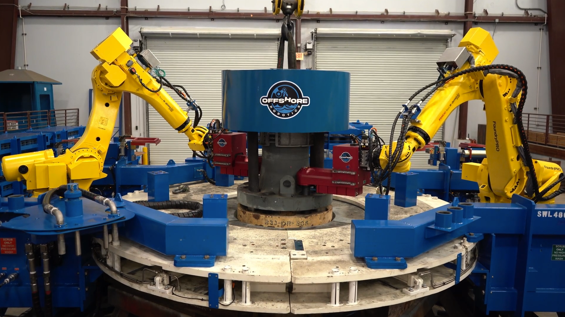

Transocean se asoció con ASI ARC Specialties de FANUC para diseñar una solución automatizada que utiliza dos robots FANUC M-900iB/280 FoundryPRO.
Industries
Los robots funcionan de manera constante en un entorno dinámico.
Footprint
Los robots están equipados para reaccionar ante variaciones en la precisión de las piezas de trabajo y cargas de par extremadamente pesadas.
Optimization
Mejoró la eficiencia y sacó a los trabajadores de la zona roja.
Historia
Transocean, una empresa líder en perforación marítima, cuenta con plataformas de perforación ubicadas en entornos hostiles y aguas ultraprofundas en todo el mundo. En el mundo marítimo, Transocean se enfrentaba al reto de mejorar el rendimiento de perforación de sus operadores. Y lo que es más importante, necesitaban crear un entorno más seguro para los empleados que trabajan en las peligrosas zonas rojas de la plataforma.
Transocean se asoció con ARC Specialties, integrador de sistemas autorizado de FANUC, para diseñar una solución automatizada que se encargara del tubo de perforación, que era la operación que requería más mano de obra. Antes de la automatización, este peligroso trabajo exigía que los miembros del equipo transportaran pesados pernos y utilizaran la fuerza bruta para manipular llaves dinamométricas para cada perno del tubo.
Hoy en día, el sistema automatizado utiliza dos robots M-900iB/280 FoundryPro de FANUC con una rigidez mejorada para aplicaciones que requieren la máxima precisión y pueden soportar entornos difíciles. Los robots también están equipados con el software Soft Float de FANUC y una herramienta de torque personalizada que les permite reaccionar a las variaciones en la precisión de la pieza de trabajo y a la carga de torque extremadamente pesada. Además, iRVision® permite a los robots "ver" la posición de los pernos.
Este es el primer sistema de este tipo y ha demostrado ser un gran éxito. Ha mejorado la eficiencia al sacar a los trabajadores cualificados de Transocean de la peligrosa zona roja y trasladarlos a otras áreas de la plataforma donde pueden realizar diferentes tareas. Otro beneficio clave es lograr mayores niveles de consistencia con la automatización robótica sin preocuparse por la seguridad humana.

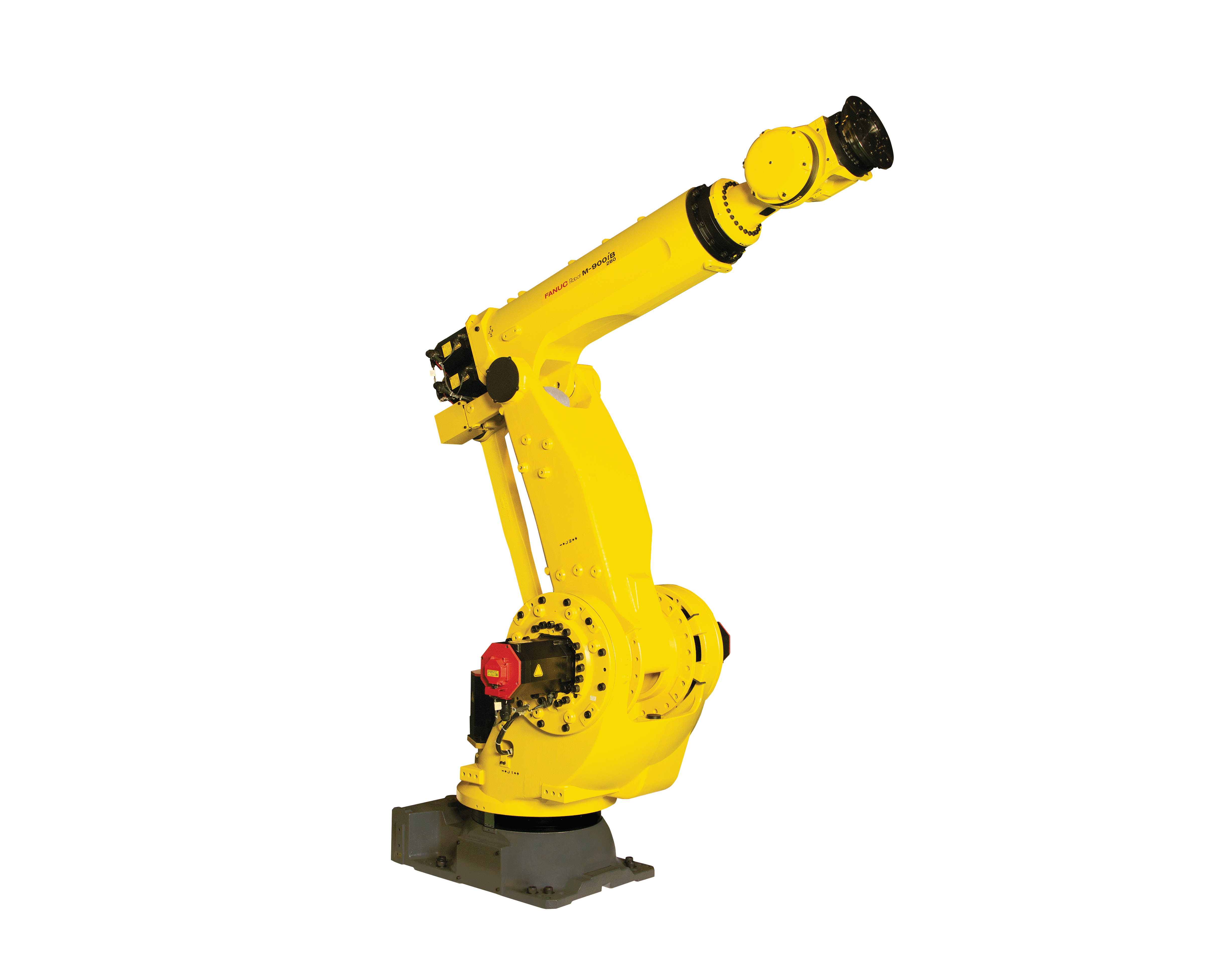

M-900iB/280
El FANUC M‑900iB/280 es un robot de 6 ejes con 280 kg de carga útil, ideal para aplicaciones con presión en la herramienta y alta precisión.
280 kg
2655 mm
Ver M-900iB/280
