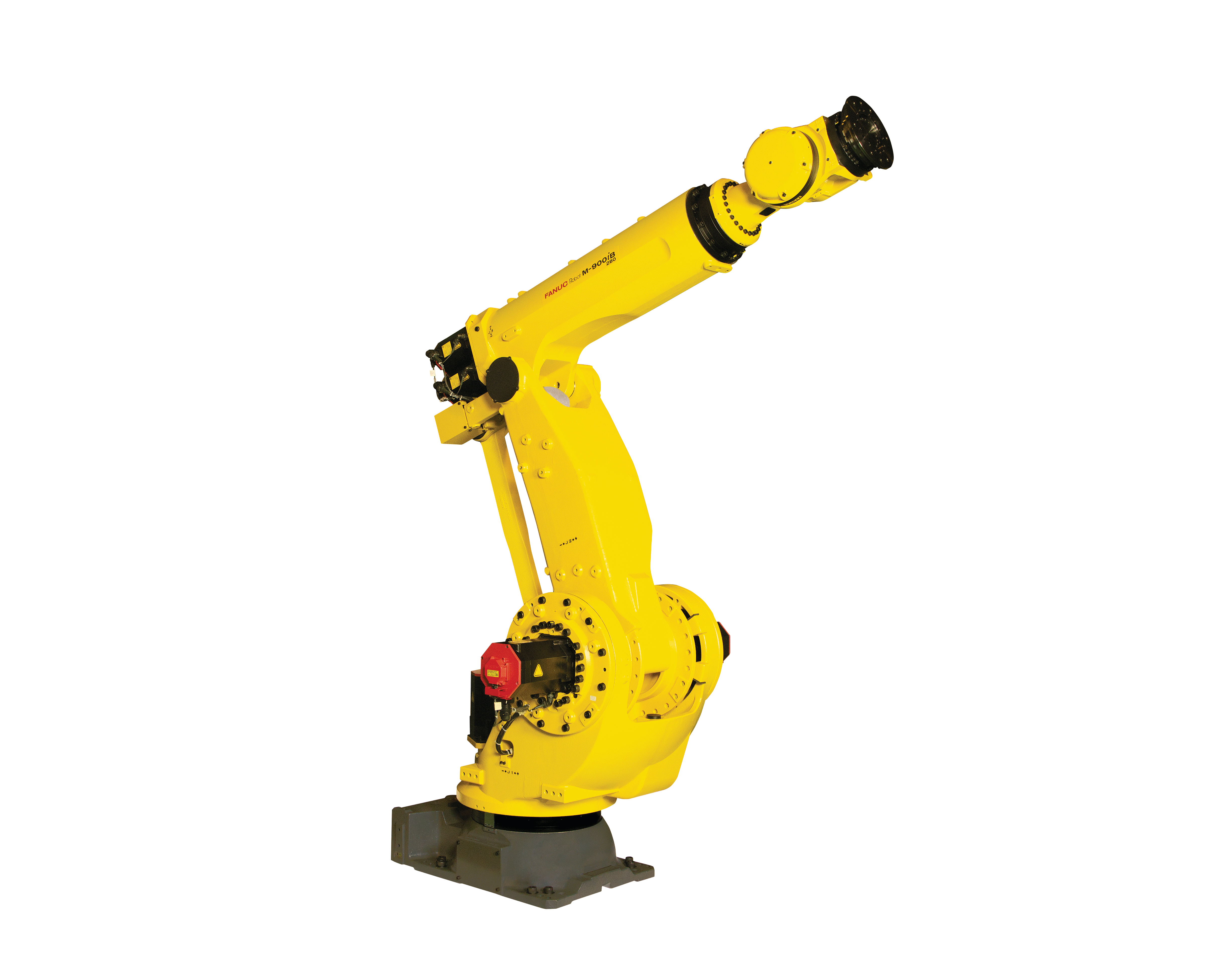

Serie M-900
M-900iB/280
Carga máxima
280 kg
Alcance
2655 mm
Ejes
Peso del robot
1700 kg
Basado en el extremadamente capaz M-900iB/360, el M-900iB/280 cuenta con un brazo J3 completamente rediseñado para proporcionar la máxima rigidez. El M-900iB/280 ha sido probado según las normas de rigidez ISO 9283 y presenta un nivel muy alto de cumplimiento estático. Esto lo hace ideal para operaciones en las que se aplica presión a la herramienta y la precisión es esencial.
Fea ro pr m900280 r 2
El especialista en rigidez
El M-900iB/280 ha sido desarrollado específicamente para el roscado por perforación por flujo (flow drill screwing) y plegado por rodillo (roller hemming), así como para otras aplicaciones que exigen una mayor rigidez por parte del robot.
Fea ro pr m900280 l 4
Protección opcional contra polvo y líquidos (SDLP)
Hay disponible un kit adicional de protección para la base del robot, el tren de transmisión y los ejes J1 y J2, que proporciona protección contra polvo y agua. El brazo J3 y la muñeca cuentan con protección IP67 como estándar.
M 900 robot upside banner
Rígido pero flexible
Seis ejes proporcionan la destreza necesaria para reducir los tiempos de ciclo en operaciones como el plegado por rodillo (roller hemming).
Fea ro pr m900280 r 3
Varias opciones de montaje
Este modelo incluye opciones de montaje en techo, piso, ángulo y pared cuando el espacio es un problema.
