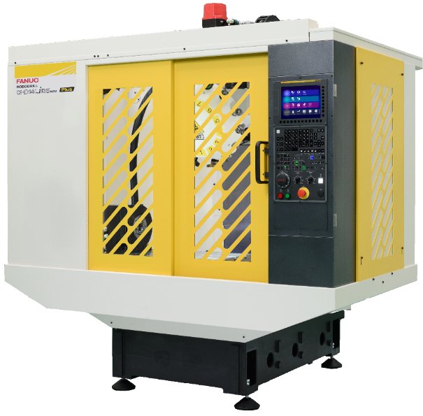

α D21LiB5 ADV PLUS
Axis Travel (X/Y/Z)
700/400/400 mm
Velocidad máxima del husillo
24000 High Speed min⁻¹
Capacidad de herramientas
21
Tiempo de cambio de herramienta
0.7 s
La ROBODRILL α-D21LiB5 ADV Plus es el modelo insignia de la gama ROBODRILL, diseñada para ofrecer la máxima versatilidad y rendimiento en el mecanizado. Con una carrera ampliada del eje X de 700 mm, esta máquina destaca por su capacidad para manejar componentes de gran tamaño y complejos sin comprometer la precisión ni la velocidad. Con una robusta mesa de 850 × 410 mm y una capacidad de carga máxima de 400 kg, está diseñada para entornos de producción exigentes. Su flexibilidad la convierte en una solución ideal para industrias de alta precisión, como la automotriz y la aeroespacial, donde la exactitud, la rigidez y el rendimiento son fundamentales.
