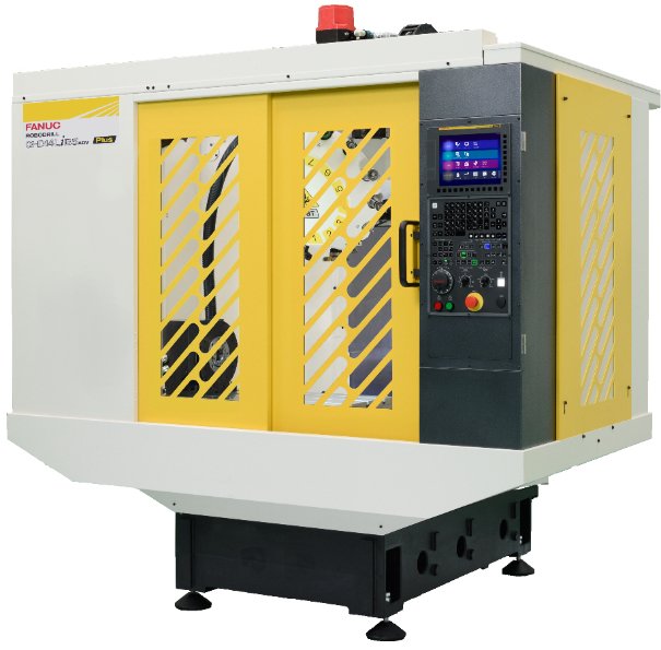

α D28LiB5 ADV PLUS
Axis Travel (X/Y/Z)
700/400/400 mm
Velocidad máxima del husillo
24000 High Speed min⁻¹
Capacidad de herramientas
28
Tiempo de cambio de herramienta
0.7 s
La FANUC ROBODRILL α-D28LiB5 ADV Plus está diseñada para el fresado CNC de alta velocidad y alta precisión, así como para el mecanizado avanzado de 5 ejes. Con un amplio recorrido de los ejes y un husillo de 24 000 rpm, ofrece un rendimiento excepcional en piezas complejas, al tiempo que mantiene una eficiencia compacta en el taller.
Diseñado para la productividad, cuenta con cambios de herramienta rápidos de 0,7 segundos y una capacidad de 28 herramientas, lo que permite tiempos de ciclo rápidos y un funcionamiento continuo. En combinación con robustas velocidades de avance de corte y un rendimiento confiable, este modelo ROBODRILL es ideal para fabricantes que exigen velocidad, precisión y versatilidad.
Detalles técnicos
Axis Travel (X/Y/Z)
700/400/400 mm
Tamaño de mesa X
650 mm
Tamaño de mesa Y
400 mm
Carga máxima de la mesa
400 kg
Masa de la máquina
2250 kg
250 mm
80 mm
Masa máxima de herramienta
4 kg
Masa total
46 kg
Número de herramientas
28
Avance de corte programable máximo
30000 mm/min
0.7 s
Air Pressure
60 psi / 0.4 MPa
Velocidad del husillo
Portaherramientas
BBT30
Avance rápido eje X
54 m/min
Avance rápido eje Y
54 m/min
Avance rápido eje Z
54 m/min
< 0.006. mm
<0.004. mm
Compatibilidad
Controladores compatibles
PR 3 DH 31i B5 PLUS 1 new backgr 4 C
Controllers
ROBODRILL 31iMB5 Plus
El control FANUC ROBODRILL 31i-B5 Plus ofrece ciclos más rápidos, mayor tiempo de operación y un rendimiento preparado para la automatización, respaldado por la confiabilidad comprobada de FANUC.
Ver ROBODRILL 31iMB5 Plus
Aplicaciones
Fresado
5 ejes
