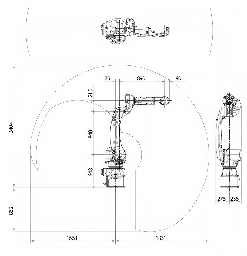

Detalles técnicos
Serie del controlador
Ejes
Carga máxima
35 kg
Método de montaje
Floor
Repetibilidad
±0.03 mm
Alcance
1831 mm
Peso del robot
375 kg
Consumo promedio de energía
1 kW
Rango de movimiento J1
370°
Rango de movimiento J2
215°
Rango de movimiento J3
338°
Rango de movimiento J4
400°
Rango de movimiento J5
280°
Rango de movimiento J6
900°
Modo colaborativo
300 mm/s
Modo de alta velocidad
750 mm/s
Momento / Inercia J4
110/4
Momento / Inercia J5
110/4
Momento / Inercia J6
60/1.5
