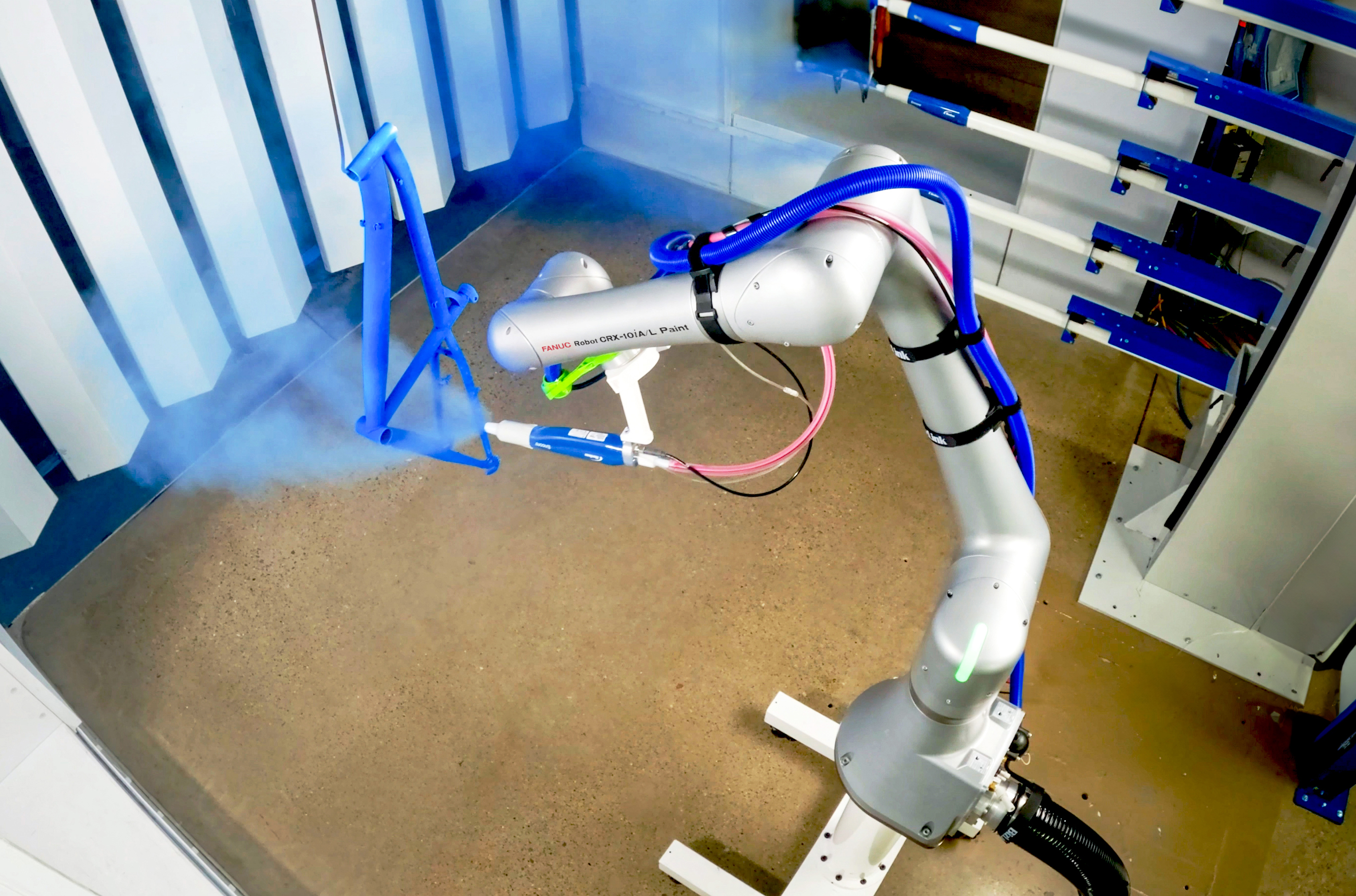

El cobot CRX-10iA/L Paint es la solución industrial perfecta para fabricantes que se inician en la robótica. Esta línea incluye el cobot CRX-10iA/L Paint, que dosifica materiales con precisión para una aplicación uniforme y fiable en las industrias de pintura, recubrimiento líquido o en polvo y fibra de vidrio. El cobot CRX-10iA/L Paint es el primer y único cobot aprobado para pintar según las normas de seguridad de EE. UU. y es la mejor opción del mercado para aplicaciones de dosificación de precisión.
La series de cobots CRX ofrece 8 años sin mantenimiento con la fiabilidad industrial probada que esperan los clientes de FANUC. La facilidad de programación, que se realiza a través de un Teach Pendant, junto con la tecnología de renombre mundial de FANUC, su fiabilidad probada y su sensible detección de contacto, permite al CRX-10iA/L Paint trabaje de forma segura junto a las personas en diversos trabajos industriales y de fabricación.

The CRX-10iA/L Paint cobot delivers safe, precise, and easy-to-deploy automation for painting, coating, dispensing, and fiberglass applications, helping manufacturers improve consistency and productivity.
Approved for Paint Applications
As the first and only cobot approved for painting under U.S. safety standards, the CRX-10iA/L Paint is built for demanding coating and dispensing environments.
Paint robot reach
Extended Reach and Flexible Motion
With a 1,418 mm reach, 10 kg payload, and unique underflip motion, it can access large workpieces and challenging areas with ease.
Easy programming robot
Easy to Program and Deploy
Intuitive paint-specific commands, drag-and-drop programming, and lead-through teaching allow users with little robotics experience to get started quickly.
CRX 10i A L Painting a Bike Frame
Paint Cobot
Collaborative and Flexible CRX-10iA/L Paint Robot
As the first explosion-proof collaborative paint robot for use and sale globally, FANUC’s CRX-10iA/L Paint cobot unlocks the benefits of painting automation for more companies, including those with high-mix, low-volume applications.

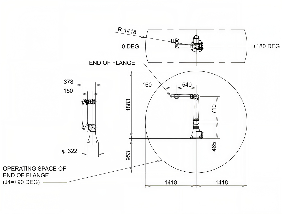

Alcance
1418 mm
Peso del robot
40 kg
Rango de movimiento J1
360°
Rango de movimiento J2
360°
Rango de movimiento J3
540°
Rango de movimiento J4
380°
Rango de movimiento J5
360°
Rango de movimiento J6
450°
Modo colaborativo
1000 mm/s
Modo de alta velocidad
2000 mm/s
Momento / Inercia J4
34.8/1.28
Momento / Inercia J5
26/0.9
Momento / Inercia J6
11/0.3
