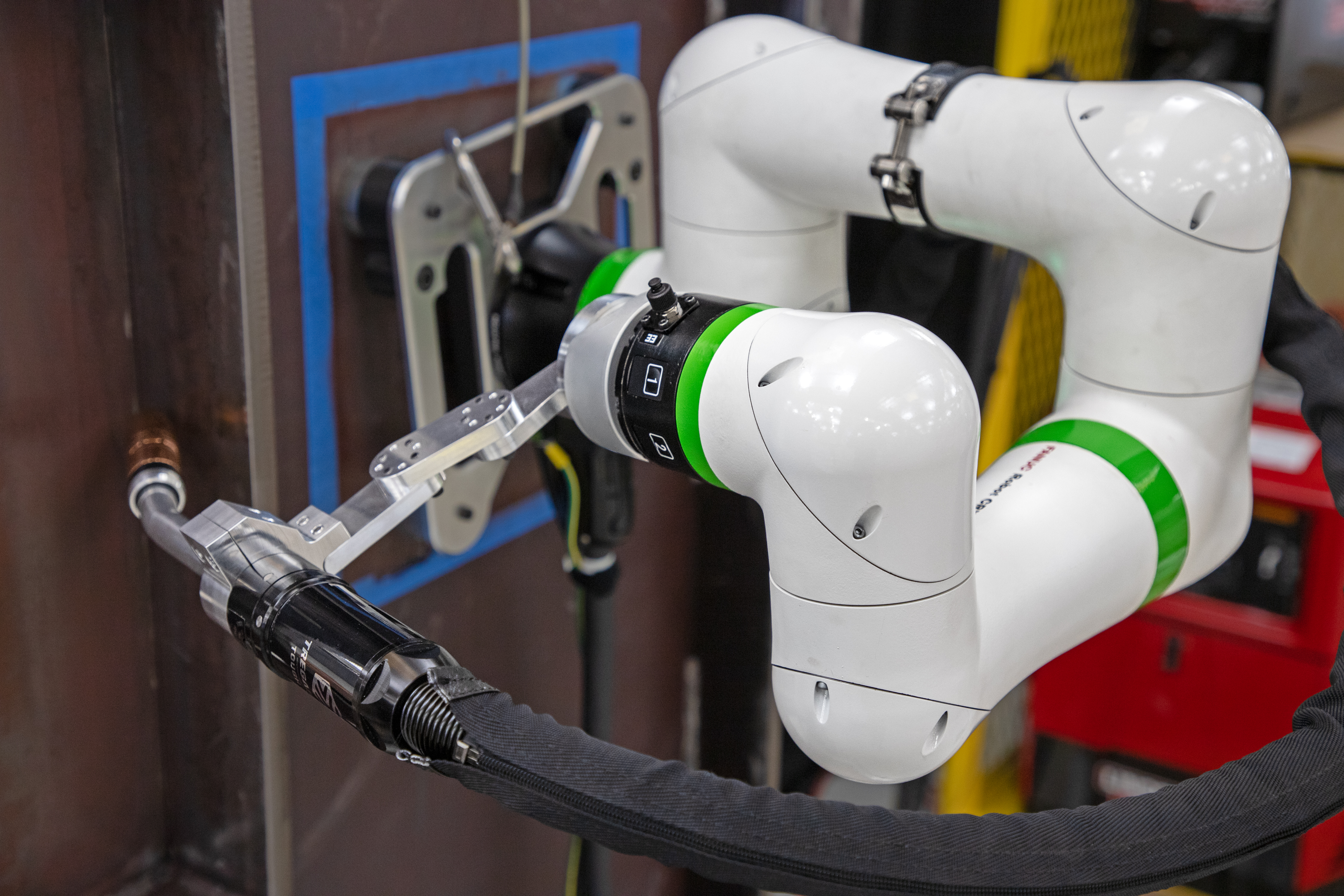

El diseño del CRX-3iA facilita su reubicación entre espacios de trabajo estrechos y permite ajustar la disposición sin esfuerzo. El robot detecta automáticamente su ángulo de instalación y puede combinarse con una base magnética, lo que permite su instalación en cualquier orientación y elimina la necesidad de fijación con pernos. Tras el reubicamiento, los operadores solo tienen que tocar una pared con el cable de la antorcha, lo que permite que el robot reconozca automáticamente su posición y comience a soldar sin necesidad de reaprendizaje. Su capacidad de carga de 3 kg admite simultáneamente tanto una antorcha de soldadura como un sensor de soldadura, lo que permite la detección automática del punto de soldadura y la generación de la trayectoria.

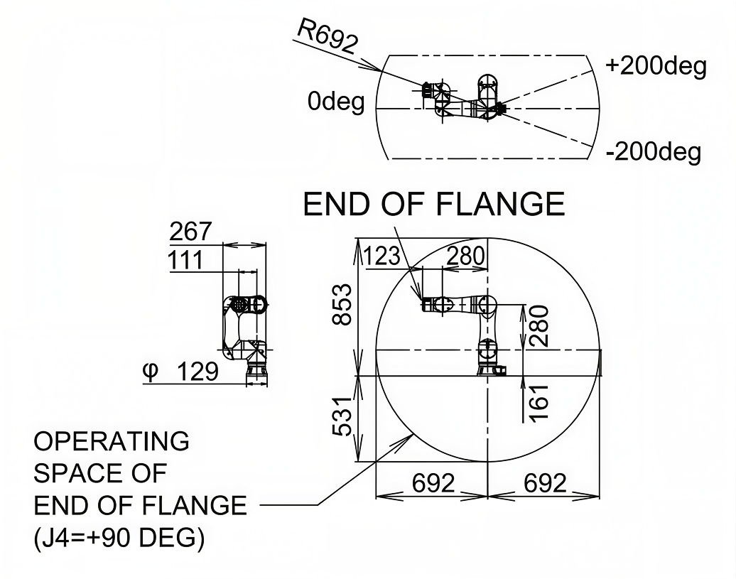

Floor / Ceiling / Angle / Wall
Repetibilidad
±0,02 mm
Alcance
692 mm
Peso del robot
11 kg
Rango de movimiento J1
400°
Rango de movimiento J2
360°
Rango de movimiento J3
592°
Rango de movimiento J4
380°
Rango de movimiento J5
360°
Rango de movimiento J6
450°
Modo colaborativo
1200 mm/s
Modo de alta velocidad
2500 mm/s
Momento / Inercia J4
8,5/0,32
Momento / Inercia J5
6,5/0,24
Momento / Inercia J6
4/0,08
